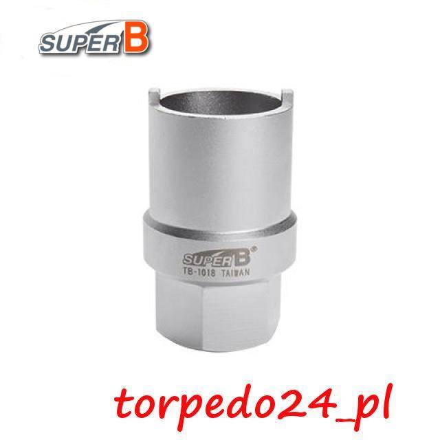

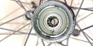

cichy300 Opublikowano 31 Października 2018 Opublikowano 31 Października 2018 Jak w temacie. Kupilem klucz super-b do odkrecenia bebenka i sie okazalo ze klucz jest za duzy. Nie wchodzi w te wpusty tylko opiera sie ciut wyzej na gwincie. Pozatym nakretka ma 4 wpusty nigdy sie z taka nie spotkalem. Zawsze byly 2. Jak odkrecic taki bębenek?

remigiusz Opublikowano 31 Października 2018 Opublikowano 31 Października 2018 Ten klucz służy do rozkręcenia bębenka, do odkręcenia jest imbus, rozmiar zależy od typu piasty.

cichy300 Opublikowano 6 Listopada 2018 Autor Opublikowano 6 Listopada 2018 Kupilem drugi klucz i to samo... Ktos ma jakies pomysly?

w0jta5 Opublikowano 7 Listopada 2018 Opublikowano 7 Listopada 2018 Blacha 3mm sie poddala "klucz" sie wygialNie wiem czy tak mocno masz to dokręcone czy zapieczone, ale informacyjnie napisze, ze tam jest lewy gwint. Odkręcisz zgodnie ze wskazówkami zegara.
ahaja Opublikowano 8 Listopada 2018 Opublikowano 8 Listopada 2018 Dokładnie - odkręcając 'tradycyjnie' dokręcałeś ... WOjta5 dobrze prawi. Klucz imbusowy 8 albo 10 jest do odkręcenia bębenka - widać to na zdjęciu po prawej. Zanim popsujesz poszperaj na YT za jakimś filmem instruktażowym, typu: serwis tylnej piasty na kulkach etc.
cichy300 Opublikowano 15 Listopada 2018 Autor Opublikowano 15 Listopada 2018 (edytowane) Wiem ze tam jest lewy gwint. Bylo porzadnie dokręcone. Kupilem 3klucz ktory dal rade 😄 Edytowane 15 Listopada 2018 przez SpiderMAN Wulgaryzmy!
jsz3238@gmail.com Opublikowano 24 Grudnia 2019 Opublikowano 24 Grudnia 2019 Cześć, mógłbyś podesłać jaki model tego klucza sobie poradził? Mam ten sam problem ;)
