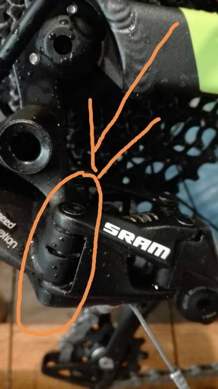

Paweł Szczęsny Opublikowano 30 Października 2018 Opublikowano 30 Października 2018 Witam , czy jest tu jakis posiadacz tylnej przerzutki Sram NX 1x11 i czy może mi powiedzieć czy ma luz na tym polaczeniu nitowanym co zaznaczyłem na rysunku ?
siumo Opublikowano 31 Października 2018 Opublikowano 31 Października 2018 W moim egzemplarzu nie ma tam luzów. Zerknij na film:
Paweł Szczęsny Opublikowano 31 Października 2018 Autor Opublikowano 31 Października 2018 (edytowane) No właśnie... a u mnie jest delikatny luz góra dół i chyba to powoduje slyszalne i odczuwalne szarpniecia łańcucha przy jeździe asfaltem ... Edytowane 31 Października 2018 przez Paweł Szczęsny

Bujak Opublikowano 3 Lutego 2019 Opublikowano 3 Lutego 2019 W moim egzemplarzu nie ma tam luzów. Zerknij na film:[/url] Nie mam luzu na nitach, ale mam luz na śrubie mocującej jak w powyższym filmie.Przerzutka pracuje niezadowalająco. Nie polecam jej. Do napędu NX warto zastosować przerzutkę GX, albo M8000.
Kruk Opublikowano 3 Lutego 2019 Opublikowano 3 Lutego 2019 Wiele przerzutek NX'a ma ten problem, nie wszystkie ale większość.
tomeks69@op.pl Opublikowano 3 Lutego 2019 Opublikowano 3 Lutego 2019 Mam GX Eagle 1x12. Po ok 6000 km jest luz na tej śrubie z filmu i UWAGA !!!! Po rozebraniu całości wszystkie 4 sworznie montujące ramie przerzutki są krzywe!!! i to nie od uderzenia tylko dlatego że są zrobione z gównolitu i krzywią się od obciążeń. Jednym słowem GX to totalna kupa. Nie wiem jak jest z X0 i XX1. mam nadzieję że lepiej. Jeżeli nie to pozostaje powrót do SH. 1

Paweł Szczęsny Opublikowano 3 Lutego 2019 Autor Opublikowano 3 Lutego 2019 Fajnie że dopiero teraz ktoś pisze o znanych problemach :) wymienili mi tą przerzutke w ramach gwarancji. Nowa tez ma ten luz ale o połowę mniejszy. A sprawa tak właściwie dotyczy tego że gdy przykladam większą siłę na korby to czuć taki delikatny przeskok pod nogą. Jedyny luz, który mógłby dawać taki efekt znalazlem właśnie na tych nitach. Ale po wymianie na nową przerzutke jest praktycznie to samo i juz nie wiem czego to wina
tomeks69@op.pl Opublikowano 3 Lutego 2019 Opublikowano 3 Lutego 2019 (edytowane) Jeżeli nowa ma luz, to po roku będzie tylko większy. I właśnie te bolce które zakreśliłeś na zdjęciu są u mnie w GX krzywe. Wszystkie 4. Wynika z tego że Sram zrobił grupy XX1 i X1 do " poważnej jazdy" a GX i NX do lekkiej turystyki ?? Parodia. Może te wszystkie portale piszące o cudzie 1x12 by się trochę zreflektowały co zachwalają ?? Na dzisiaj z mojego doświadczenia wynika że jedyną zaletą 1x12 to brak lewej manetki. Edytowane 3 Lutego 2019 przez tomeks69@op.pl

Bujak Opublikowano 17 Lutego 2019 Opublikowano 17 Lutego 2019 Luz na śrubie mocującej zlikwidowałem pręcikiem nierdzewnym 0.4 mm (rozkręcony z linki stalowej z Ikea).Wsunąłem go pod ten czarny pierścień i skręciłem.luz zniknął całkowicie. Zobaczymy na jak długo. Oprócz tego jest jeszcze luz na kółkach.Chyba będę musiał wymienić kółka na łożyskowane.
