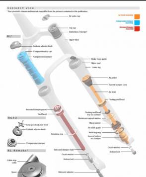

-Marcin- Opublikowano 13 Listopada 2018 Opublikowano 13 Listopada 2018 (edytowane) Dzisiaj robiłem przegląd 50 godzinny w Rebie RL SoloAir 100mm 2018 rok. Po wyjęciu goleni wypadła mi taka gumowa podkładka (widać ją na zdjęciu piter614 na żółto) oraz plastikowa tulejka o długości 35mm z goleni powietrznej . Widział ktoś taką tulejkę wcześniej? Nie widzę jej w instrukcji serwisowej RockShox. Nie wkładając jej ponownie będę miał 35mm większy skok w amortyzatorze? Jeszcze drugie pytanie. Czy można zastąpić oryginalny smar RockShox jakimś innym tańszym? Mam w domu zielony ŁT43, ale wydaje się on jakiś gęstszy. Edytowane 13 Listopada 2018 przez -Marcin-
Gość Opublikowano 13 Listopada 2018 Opublikowano 13 Listopada 2018 Pod żadnym pozorem nie stosuj ŁT zepsujesz amora Proponuję tenhttps://rowerowy.com/sklep/narzedzia-serwis/serwis-amortyzatorow/oleje-smary/prod/slikoleumPlastikowa jest na moje około od skoku natomiast ta gumowa to taki odbojniki który dodatkowo tłumi uderzenie tłoka w górna część amora
