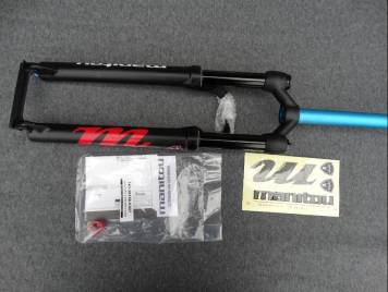

Kamyko Opublikowano 28 Października 2018 Opublikowano 28 Października 2018 Witam mam fajną okazję do kupna fajnego amora Manitou Markhor pod koła 27.5 a mam 29er i tu mam problem, sprzedawca podaję że wejdzie koło 28 jest 372mm do łącznika, a na starym widlaku mam 375mm lub 380mm no jest on pod kola 29 ma te 2 cm więcej. Mam piasty pod oś 9mm opony Maxxis Icon 2.10 niby sprawdziłem i będzie miał 0.5cm luzu. Pytanie czy przy uderzeniu nie będzie to jakoś ocierało ?
sajekk Opublikowano 28 Października 2018 Opublikowano 28 Października 2018 5mm luzu to trochę mało. Opona i obręcz pracuje w czasie jazdy i wg mnie będzie ocierać podczas jazdy i na dziurach.

Gość Opublikowano 29 Października 2018 Opublikowano 29 Października 2018 14 godzin temu, Wojtek napisał: Będzie obcierać. Nawet się nie obróci... Odpowiadając, nie nie wejdzie Ci tam koło 29" z oponą 2.2" może 2.0, ale luzu będzie bardzo mało. 18 godzin temu, PrzeLuka napisał: Jak jest pod koło 27,5 to jest pod koło 27,5 a nie 29... proste jak 2 x 2 Jak widać nie bardzo... Skąd się biorą ludziom takie pomysły w ogóle?

Kamyko Opublikowano 29 Października 2018 Autor Opublikowano 29 Października 2018 Jeszcze nic nie kupiłem pewnie jakaś opona trek i by szło ale szukam dalej pod 29 i oponę 2.1 tak jak powinno być może ktoś z korzysta bo ja nie będę ryzykował poczekam moze 29 taniej będzie to kupie styczeń luty pod moje koło. https://m.olx.pl/oferta/widelec-manitou-markhor-27-5-29-nie-fox-rock-shock-sr-suntour-CID767-IDvU63I.html Może ktoś z korzysta dzięki za odp.
pawel2208 Opublikowano 29 Października 2018 Opublikowano 29 Października 2018 Ja bym nie ryzykował i poszukał pod 29"
Gość Opublikowano 29 Października 2018 Opublikowano 29 Października 2018 @Kamyko Za te pieniądze masz RAIDONa. http://activia.sgl.pl/cena/amortyzatory/raidon/29-cali_amortyzator-suntour-raidon-xc-rl-r-29-air-czarny-mat-2018/764
