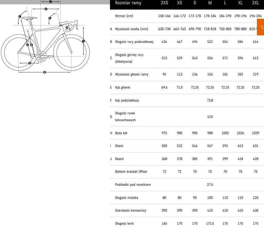

karolkul1986 Opublikowano 2 Listopada 2018 Autor Opublikowano 2 Listopada 2018 (edytowane) W pozycji ze zdjęcia siedzenie jest ustawione w prawidłowy sposób zarówno w osi poziomej i pionowej. Linia pozioma przecina kolano i oś pedała w odpowiedni sposób ( ustawione w warunkach domowych, nie bike fitting). Bardziej martwi mnie długość efektywna górnej rury w takim ustawieniu. Poniżej zamieszczam jeszcze tabele z rozmiarówką. Może to będzie w jakiś sposób pomocne jeśli chodzi o poradę. Niestety w rozmiarze XL są dość duże przeskoki w pewnych parametrach. Między innymi w rurze podsiodłowej to aż 300mm , a efektywna długość górnej rury to 250 mm. Wysokość na której w tej chwili siedzę to 785 a w rozmiarze Xl ustawienie wysokości zaczyna się od 780 wiec praktycznie sztyca będzie maksymalnie głęboko osadzona jak tylko może być. W L jest to bliżej środka zakresu. Edytowane 2 Listopada 2018 przez karolkul1986
