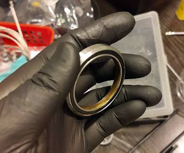

Nie twierdzę, że nie powinno się wcale myć roweru na myjce, ale myślę, że lepiej nie nadużywać tego sposoby i być ostrożnym w trakcie mycia. Warto też zaglądać czasem do mechanizmów, zwłaszcza po takim myciu. Poniżej wrzucam zdjęcie zrobione kilkanaście dni temu, podczas przeglądu mojego Rometa. Dla jasności napiszę, że rower nie był myty na myjce, w zimie jeżdżony tylko kilka razy w suche słoneczne dni, natomiast ostatniego lata przypominam sobie tylko jeden przypadek gdy złapał mnie ulewny deszcz.
Na zdjęciu widać dolne łożysko sterów - na górnym też było mniej rdzy, ale za to pojawiły się niewielkie wżery.  Support - rdzawy nalot na osi oraz w smarze łożysk, po dokładnej płukance i nałożeniu nowego smaru łożyska wciąż jak nowe, podobnie w łożyskach kółeczek w wózku przerzutki. Łożyska w kołach natomiast były czyste, smar był przejrzysty, wyraźnie woda tam się nie dostała. Nie jest to jeszcze stan, który powoduje, że rower źle działa, ale jednak daje to do myślenia. Dodam jeszcze, że zarówno stery jak i suport były rozbierane w sierpniu zeszłego roku.

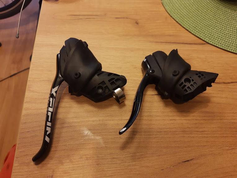

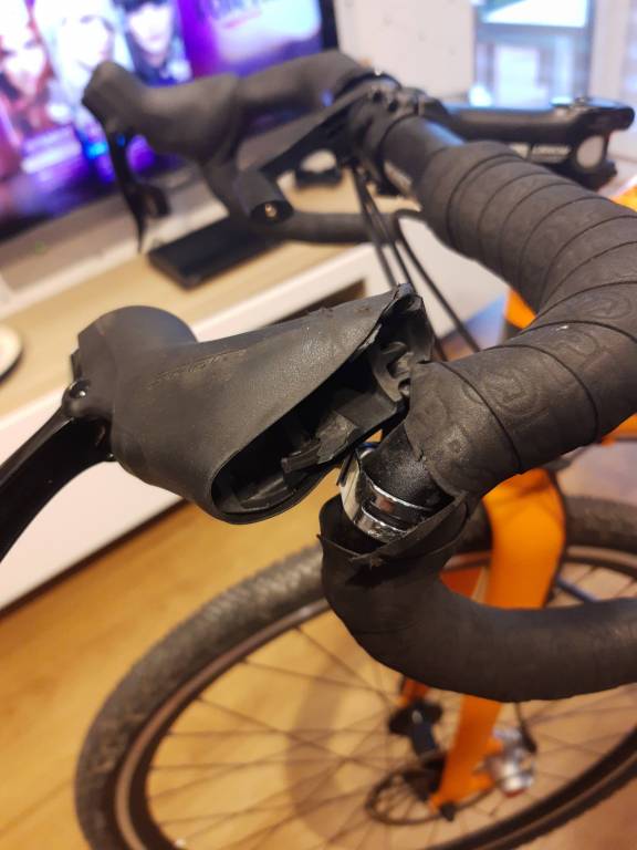

Dla uzupełnienia relacji z eksploatacji tego roweru, dodam że po wywrotce uszkodziłem lewą klamkę, tak że musiałem ją wymienić. Niestety aktualny model klamki graficznie różni się nieco od oryginału (rower z 2018 roku), nie tylko napisami ale też przetłoczeniami na gumie. Wywrotka skończyła się nie tylko uszkodzeniem roweru, ale także mojej ręki, nie mogłem jeździć przez większość sezonu (od kwietnia),  dopiero parę tygodni temu wróciłem do jazdy, ale wciąż nie jestem wysiedzieć zbyt długo w siodełku.
