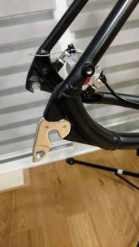

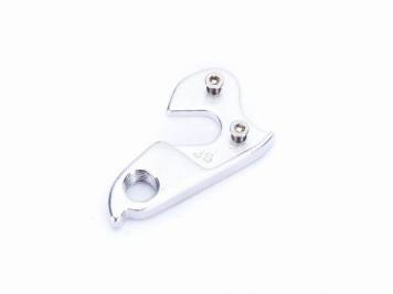

Hildegunst Opublikowano 24 Kwietnia 2019 Autor Opublikowano 24 Kwietnia 2019 (edytowane) Dowiedziałem się, że w tym rowerze stosowane było kilka rodzajów haków więc aby mi pomóc musiałem wysłać zdjęcie ramy i haka. W moim przypadku dostałem taką odpowiedź: Cytat Trzeba zamowic taki hak Hak tylny alum. do ramy RAMBLER 27,5 LTD/ JOLENE 27,5 Ja pisałem maila od razu do oficjalnego sklepu Rometa i trafiłem na osoby chętne do pomocy. Co prawda trwało to kilka dni, bo odpowiadają zwykle dopiero na następny dzień, a wymieniliśmy między sobą kilka wiadomości. EDIT: Jeśli na Twoim haku oraz widelcu nabite jest oznaczenie JS ( jak na zdjęciu poniżej) to ten hak powinien być odpowiedni także dla Ciebie. Edytowane 24 Kwietnia 2019 przez Hildegunst 1

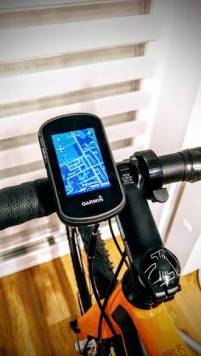

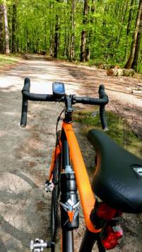

Hildegunst Opublikowano 29 Kwietnia 2019 Autor Opublikowano 29 Kwietnia 2019 Dla zainteresowanych potwierdzam pasowność tego haka. Rower przywrócony do sprawności - wygląda na to, że przerzutka wytrzymała wypadek, bo udało się ją bez problemu wyregulować. Z nowiek: Ponieważ mam zamiar pojeździć trochę po nieznanych terenach wpadło mi w moje ręce oto takie urządzonko: Germin Etrex 35 - na razie nie testowany, bo jak pisałem wyżej, rower był niesprawny. Zapewne za jakiś czas wpadnie do kompletu czujnik kadencji i pulsu - ale nie wszystko na raz

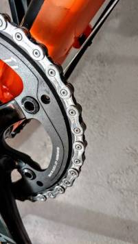

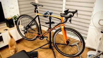

Hildegunst Opublikowano 15 Września 2019 Autor Opublikowano 15 Września 2019 (edytowane) Po koło 2000 tysiącach przebiegu i roku użytkowania czas na zmianę łańcucha. W fabrycznie zamontowanym KMB przymiar wpadał już z łatwością na 0,7, myślę że i tak przespałem wymianę. Na szczęście napęd nie nosi śladów zużycia. Na zmianę wpadł łańcuch connex 10s0 - ponoć są trwalsze od KMC, których zawsze używałem. Zobaczymy - dzisiaj sprawdzimy jak pracuje napęd z nowym łańcuchem. Co do samego roweru, to lakier słabo znosi próbę czasu. Kilka głębokich przetarć od linek i sakw, kilka odprysków, zadrapania do gołego aluminium. Dodam, tyko, że rower jest oklejony folią ochronną, a gdy zakładam sakwy dodatkowo taśmą izolacyjną. Czasami mam wrażenie, że ten rower rysuje się od samego patrzenia na niego Edytowane 15 Września 2019 przez Hildegunst

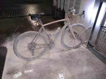

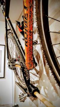

nctrns Opublikowano 25 Listopada 2019 Opublikowano 25 Listopada 2019 Co tu się stało? To jakaś myjnia?
SzpiceR Opublikowano 25 Listopada 2019 Opublikowano 25 Listopada 2019 10 minut temu, nctrns napisał: Co tu się stało? To jakaś myjnia? Aktywna piana, nie ma nic lepszego do rozpuszczania syfu
Hildegunst Opublikowano 25 Listopada 2019 Autor Opublikowano 25 Listopada 2019 Ja też już się za bardzo nei przejmuję uszkodzeniami lakieru, a jest ich już sporo. Po tak obfitym czyszczeniu warto zajrzeć w szczególności do sterów i do suportu - z moich obserwacji tam najbardziej wchodzi woda, ze smaru szybko robi się emulsja.
