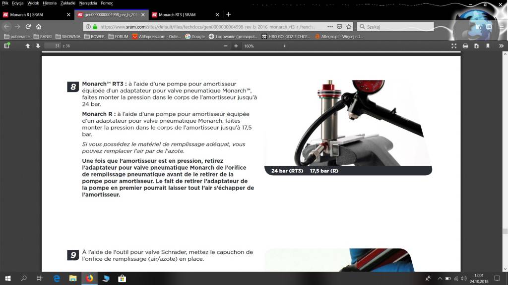

Gość Opublikowano 24 Października 2018 Opublikowano 24 Października 2018 (edytowane) Tutaj wklejam foto z pdf jak pompuje zwykłą pompką jedynie co trzeba mieć ta ten adapter by napompować czyli to https://www.sbike.pl/czesci-mtb-trekkingowe-amortyzatory-akcesoria-adapter-rock-shox-do-dampera-monarch-ario-o_l_155_11540.html Edytowane 24 Października 2018 przez Gość
