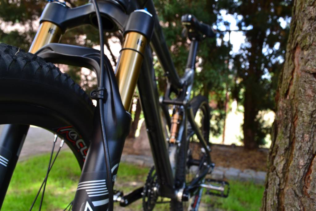

Devilek na Earth s3 Opublikowano 14 Października 2018 Opublikowano 14 Października 2018 Witam posiadam Krossa Earth s3 i mam problem z widelcem FOX KASHIMA FIT4 po ostatniej jeździe w lesie w nieznanym terenie napotkałem schowanego dropa, po wróceniu na miejsce okazało sie że zeskoczyłem z wysokości 1m, wracałem do domu aż nagle słyszę dziwne strzykanie przy opadaniu przedniego koła jest to 1 dziwne puknięcie przy opadaniu, ale amortyzator: działa sprawnie tłumi nierówności, odbija normalnie, nie strzyka przy naciśnięciu na kierownice wszystko jest okej, jedynie przy opuszczaniu koła na podłoże słysze te dziwne puknięcie zmartwiło mnie to, że mam dosyć nowy rower ponieważ został złożony na początku 2 miesiąca wakacji ! Prosze o odpowiedź. Mam 14 lat jak to nastolatek lubię czasami poświrować i postawić go na koło, no i troche jest to dziwne, że po metrowym dropie stało sie coś takiego. A i przy tym dropie to było tak że opadło mi najpierw tylnie koło i fox kashima też ładnie to wyrównał, ale potem z impetem dostał przedni amortyzator. 🚲☠️? Z góry bardzo dziękuje
