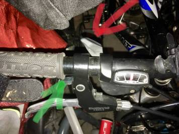

podwys Opublikowano 14 Października 2018 Opublikowano 14 Października 2018 (edytowane) Założyłem do starego górala napęd w postaci tylnej przerzutki deore RD-m530 i manetki Alivio sl-m410. Nowa linka itp, poszło sprawnie, montaż, regulacja i hula. Ale mam wątpliwość czy poprawnie. Wydaje mi się że funkcje dźwigni powinny być odwrotne. Teraz jest tak, że kciukiem zrzucam na mniejsze zębatki na kasecie (w stronę 11 zębów) a palcem wskazującym w strone największej zębatki (30 zębów). I dodatkowo wyświetlacz biegów przy zębatce 11 zębów pokazuje 1, a przy zębatkę 30 zębów pokazuje wartość 8. Jak dla mnie powinno być odwrotnie, mam racje? Co mogłem zrobić nie tak? Szukałem na forum, w goglach ale nie mam jednoznacznej odpowiedzi. Film Szaja potwierdza moje przypuszczenia ale chciałbym potwierdzenia i porady co zrobić, żeby było dobrze. Edytowane 14 Października 2018 przez podwys
Heboket Opublikowano 14 Października 2018 Opublikowano 14 Października 2018 Która dźwignią zrzucasz na niższe biegi, zaznacz na zdjęciu
Puncu Opublikowano 14 Października 2018 Opublikowano 14 Października 2018 Masz RD-M530 czy RD-M531? BO RD-M530 jest w wersji Low Normal, co oznacza że sprężyna wózka ściąga biegi w stronę największej zębatki. Odwrócona sprzężna.
podwys Opublikowano 14 Października 2018 Autor Opublikowano 14 Października 2018 Zawsze mam problem z niższe wyższe biegi, ale spróbujmy... zielona strzałka - zrzucam bieg na większą tarczę, poruszam się w stronę większej ilości zębów, przy stałej pręskości zwiększa się kadencja czerwona strzałka wrzucam bieg na mniejszą tarczę, poruszam się w stronę mniejszej ilości zębów, przy stałej prędkości kadencja maleje. już chyba lepiej opisać tego nie potrafię 4 minuty temu, Puncu napisał: Masz RD-M530 czy RD-M531? BO RD-M530 jest w wersji Low Normal, co oznacza że sprężyna wózka ściąga biegi w stronę największej zębatki. Odwrócona sprzężna. 530, właśnie wydawało mi się że przerzutka inaczej się zachowuje. Bo bez linki ona się odgina, a tourney którego mam działa odwrotnie.
