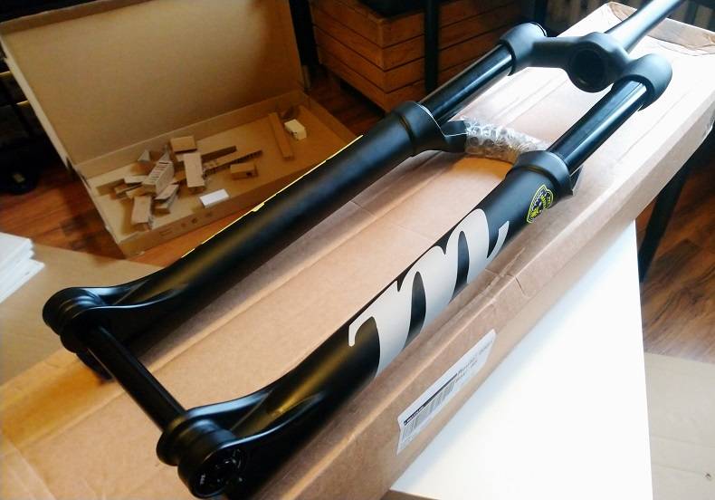

pierruś Opublikowano 13 Kwietnia 2019 Autor Opublikowano 13 Kwietnia 2019 (edytowane) nowy wideł , czeka na montaż Maniuś Markhor 1850g Edytowane 13 Kwietnia 2019 przez pierruś
pierruś Opublikowano 15 Kwietnia 2019 Autor Opublikowano 15 Kwietnia 2019 (edytowane) wie ktoś jakie siedzą dokładnie stery w ramach kelly's gate ? zintegrowane czy półzintegrowane ? stary wideł był 1/8 , a ten nowy jest 1.1/8" - 1.5" Tapered i się zastanawiam czy coś muszę pozmieniać.Zresztą z chęcią zmieniłbym na całkowicie maszynowe bo na dole są kulki Edytowane 15 Kwietnia 2019 przez pierruś
PiotrekGT Opublikowano 15 Kwietnia 2019 Opublikowano 15 Kwietnia 2019 Raczej wymjana sterow konieczna, mialem to samo w swoim GT, niby glowka tapered a rura sterowa zwykła i stery redukcyjne. Nic nie dało się z tym zrobić, konieczna była wymiana sterów. Na stronie kellysa piszą, że to stery integrated, dla pewności możesz zrobić zdjęcie główki i wrzucić tutaj.
PeKa Opublikowano 16 Kwietnia 2019 Opublikowano 16 Kwietnia 2019 To widać jak zerkniesz na główkę. Jeśli z główki wystaje odrobinę miska, to połzintegrowane. Jeśli misek nie widzisz, to masz zintegrowane Specyfikacja podaje te drugie. Wysłane z mojego LG-H870 przy użyciu Tapatalka
pierruś Opublikowano 16 Kwietnia 2019 Autor Opublikowano 16 Kwietnia 2019 (edytowane) napisałem do kellys'a , okazało się że półzintegrowane taper 44/5655 Edytowane 29 Kwietnia 2019 przez pierruś
pierruś Opublikowano 17 Kwietnia 2019 Autor Opublikowano 17 Kwietnia 2019 dobra , czekam na gwiazdkę do widła i montujemy - może się obejdzie jak na razie bez nowych sterów.Bo te półzintegrowane ciut drożej wychodzą od zintegrowanych

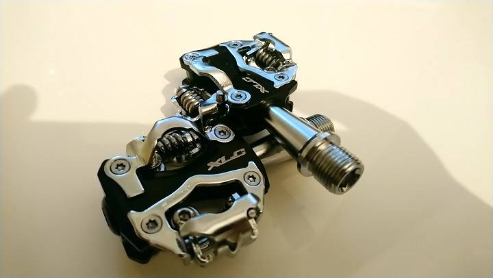

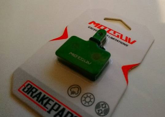

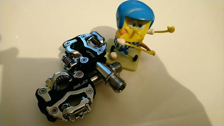

pierruś Opublikowano 29 Kwietnia 2019 Autor Opublikowano 29 Kwietnia 2019 (edytowane) niestety nie obyło się bez zamówienia nowych sterów... , czekam na dostawe z chin bo połowe taniej niż w PL za stery 44/55.Przy okazji zamówiłem nowe okładziny. Jak ogarnę wszystko , to wejdzie nowa fota doszły nowe okładziny : 7.05.2019 - wpadły nowe pedały XLC PD-S15 , około 270g Edytowane 7 Maja 2019 przez pierruś
