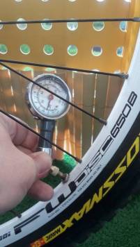

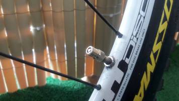

Wojtek Opublikowano 29 Września 2018 Opublikowano 29 Września 2018 (edytowane) Pewnie to nic odkrywczego, ale zapewne nie każdy o tym wie. Od jakiegoś czasu dręczyły mnie wątpliwości czy moje pompki pokazują właściwe ciśnienie. Jako że mam wentylków typu presta nie miałem możliwości inaczej sprawdzić ciśnienia niż poprzez manometr na pompce. Jedynie wiedziałem że obydwie wskazują tak samo. Ale zawsze chciałem mieć możliwość sprawdzenia. Nawet nie wiedziałem że takie małe ustrojstwo za kilka groszy rozwiązuje mój problem. Teraz wystarczy miernik ciśnienia samochodowy i jest bajka. Teraz wiem że moje pompki są precyzyjne. Edytowane 29 Września 2018 przez Wojtek
bbc Opublikowano 29 Września 2018 Opublikowano 29 Września 2018 Teraz wiem że moje pompki są precyzyjne.Albo, ze Twoj cisnieniomierz jest rownie nieprecyzyjny co pompki. Wysłane z mojego LG-K100 przy użyciu Tapatalka 1
Wojtek Opublikowano 29 Września 2018 Autor Opublikowano 29 Września 2018 12 minut temu, bbc napisał: Albo, ze Twoj cisnieniomierz jest rownie nieprecyzyjny co pompki. Wysłane z mojego LG-K100 przy użyciu Tapatalka Akurat tego ciśnieniomierz jestem pewien. Mimo że tani.
