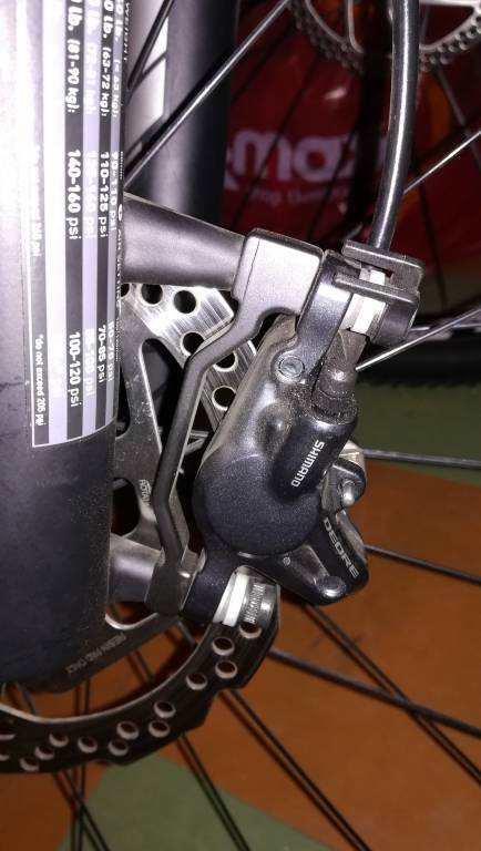

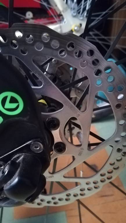

tomasz555 Opublikowano 27 Września 2018 Opublikowano 27 Września 2018 Witam , nie wiem czy tak ma być ale jak w temacie klocki ,jakby były za wysoko od średnicy wewnętrznej ,tarczy .Heble to shimano deore Br 615.

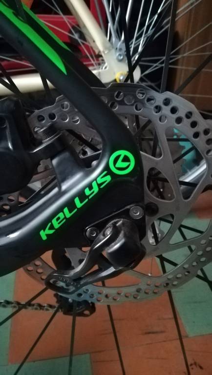

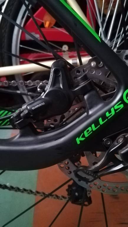

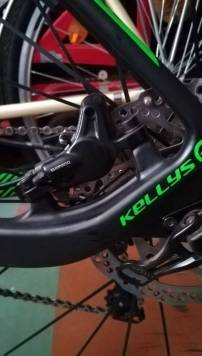

tomasz555 Opublikowano 27 Września 2018 Autor Opublikowano 27 Września 2018 To nowy rower , no chyba ze sprzedawca coś kombinował ... Są fotki ,ale z tyłu brak adaptera i klocki tak samo biorą ....
trollu Opublikowano 27 Września 2018 Opublikowano 27 Września 2018 popatrz na strzałkę i napis "up" na adapterze a zrozumiesz problem
Gość Opublikowano 27 Września 2018 Opublikowano 27 Września 2018 tomasz555 jaki masz amor z przodu bo coś wydaje mi się że przy tarczy 160 mm nie jest ci potrzebny adapter 31 minut temu, tomasz555 napisał: To nowy rower , no chyba ze sprzedawca coś kombinował ... nigdy im nie wierz zrób foto jeszcze tyłu
tomasz555 Opublikowano 27 Września 2018 Autor Opublikowano 27 Września 2018 17 minut temu, trollu napisał: popatrz na strzałkę i napis "up" na adapterze a zrozumiesz problem napis jest tak jak powinien czyli strzałką w gore , spróbuje jeszcze wyciagnąć adapter , ale z tyłu tak samo bierze , a adaptera nie ma ,może zaciski są tył na przód zamienione ?
Gość Opublikowano 27 Września 2018 Opublikowano 27 Września 2018 Zaciski są takie same Wklej foto tylnego Na przodzie wygląda jak by ten adapter tam nie miał być ,zresztą w specyfikacji amortyzatora zobaczysz jakie hamulce obsługuje bez adaptera

trollu Opublikowano 27 Września 2018 Opublikowano 27 Września 2018 waa rzeczywiście, nie pomyślałem a tarcza nie jest 160mm a adapter pod 180?
Gość Opublikowano 27 Września 2018 Opublikowano 27 Września 2018 Prosiłem o zdjęcie tylnego hamulca?To ty wiesz na czym jeździsz daj link Trollu tarcza 160 widać na fotoJak to złożył producent na adaptery pod 180 to kur,,,, debile Zresztą by mieć adapter z przodu amortyzator by musiał być na 140 mmWypierdziel ten adapter i będzie git majonezA i zrób zdjęcie ryluPs na adaperach nie ma oznaczeń np pm/pm 160
trollu Opublikowano 28 Września 2018 Opublikowano 28 Września 2018 6 godzin temu, piter614 napisał: Ps na adaperach nie ma oznaczeń np pm/pm 160 jak nie ma? a oznaczenia SM-MA-F180P/P, SM-MA90-R160PS - analogicznie dla 203mm? Widać, że na tarczy brakuje z 2-3 mm, bez adaptera zacisk powiesi sie raczej na tarczy. Niech odczyta nr na adapterze i będzie wiadomo
Gość Opublikowano 28 Września 2018 Opublikowano 28 Września 2018 Widzisz brakło tylko w moim pytaniu znaku ?Ja wiem ze są kolega miał popatrzeć Tutaj sobie zobacz masz tarczę 160 bez adaptera Avidy Potem tarcze 180 z adapterem Magura
tomasz555 Opublikowano 28 Września 2018 Autor Opublikowano 28 Września 2018 Dobra mam fotkę tyłu Więc tak ściągnąłem adapter i bez niego zacisk nie wchodzi na tarcze ,więc raczej musi być .

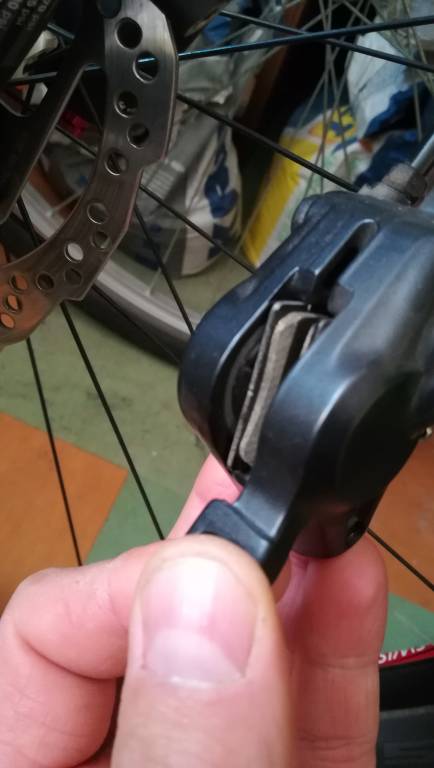

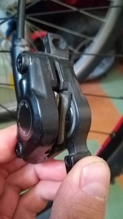

Franz Mauer Opublikowano 28 Września 2018 Opublikowano 28 Września 2018 Odkręć zacisk, wyciągnij klocki, rzuć okiem jak się wycierają okładziny i wszystko będzie jasne.

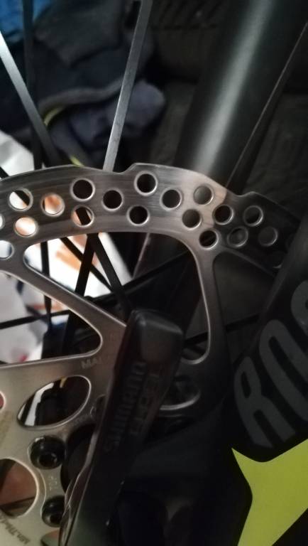

tomasz555 Opublikowano 28 Września 2018 Autor Opublikowano 28 Września 2018 Patrząc na zacisk ,widać trochę tłoczka ,tak jakby klocek mógłby być trochę dłuższy.

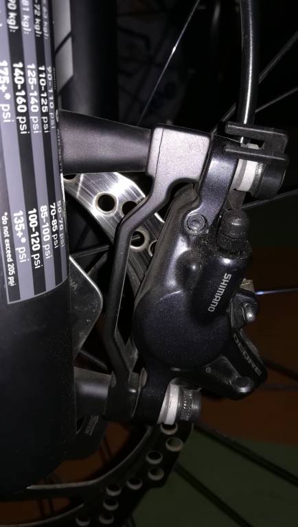

trollu Opublikowano 28 Września 2018 Opublikowano 28 Września 2018 jeśli chodzi o przód - tarcza 160 a adapter pod 180 - o czym my tu debatujemy? Co do tyłu - w tej ramie powinno być 160mm? Mi się wydaje że rower jest pod 180 a ktoś na sztukę włożył 160mm. Gdyby klocki były nieoryginalne - od innych hebli to też mogłyby być takie problemy. Ale co do przodu - trzeba zmienić adapter lub tarczę, cudów nie ma

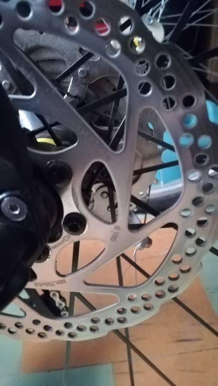

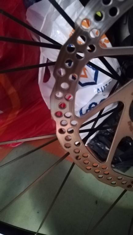

tomasz555 Opublikowano 28 Września 2018 Autor Opublikowano 28 Września 2018 Tarcza jest 180 ,więc kto mówi 160 ? Chyba że mówimy o tyle ,to jest 160 ,a i mam fotki ściągniętego zacisku Może podpiłowac trochę adapter , lub klocki dłuższe poszukać ?
