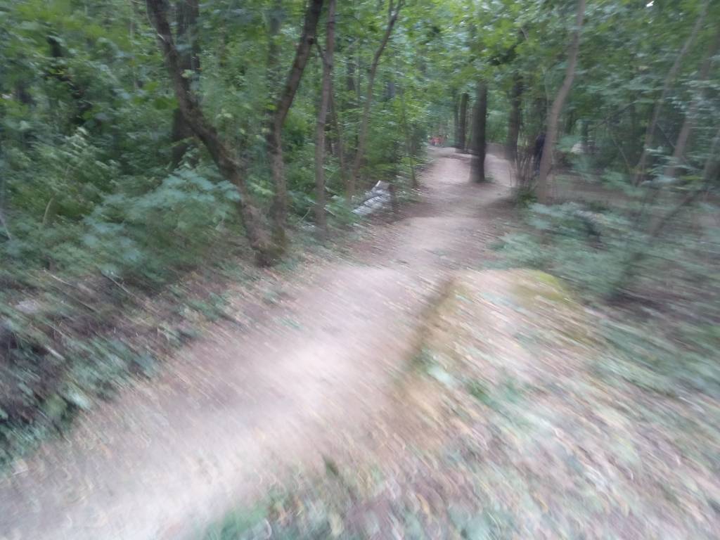

Power V2 Opublikowano 26 Września 2018 Autor Opublikowano 26 Września 2018 A to nie od lądowania na przodzie pęka główka ramy? Mogę na tym pojeździć rowerem xc czy z jednej ramy będę mieć dwa kawałki ramy?
