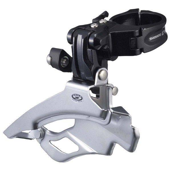

Gość Opublikowano 24 Września 2018 Opublikowano 24 Września 2018 (edytowane) Chodzi o to że nie ma mocowania na przerzutkę ,wtedy kupujesz przerzutkę na Średnica obejmy podsiodłowej: 34,9mm czyli np np https://www.sbike.pl/czesci-mtb-trekkingowe-przerzutki-przednie-przerzutka-przednia-shimano-deore-xt-fd-m8020-side-swing-2x11-high-clamp-obejma-o_l_189_5083.html Edytowane 24 Września 2018 przez Gość

Adrian Kanecki Opublikowano 26 Września 2018 Autor Opublikowano 26 Września 2018 W dniu 24.09.2018 o 20:12, Ares napisał: Jedna uwaga do ramy bo są producenci co tak projektują tylny trójkąt, że przy większej liczbie zębów na korbie jest kłopot. Przed kupnem upewnij się, że korba 2x wejdzie. I miałeś rację kontaktowałem się z producentem i przednia przerzutka nie jest kompatybilna z tą ramą
Gość Opublikowano 26 Września 2018 Opublikowano 26 Września 2018 Widzisz w tych ramach jest w opisie z przednią przerzutką że tak czyżby to zależało od roku i rozmiaru koła 🧐 https://www.goride.pl/ramy-sztywne/dartmoor-rama-primal-27-5-2017?gclid=Cj0KCQjw3KzdBRDWARIsAIJ8TMSM68cN9hGlwcos8U17Z5Iku67P1hyC7r01vILdABPCb8hx8QrxfHAaAldZEALw_wcB
Ares Opublikowano 26 Września 2018 Opublikowano 26 Września 2018 Nie chodzi o rozmiar koła bo z tego co kojarzę model 2015 29er miał opcję na przednią przerzutkę. Niestety mamy czasy jakie mamy i parcie na 1x spowodowało przeprojektowanie tych ram. Starsze ramy nie mają znowu QR 12mm i mocowania bezpośredniego przedniej przerzutki. To spore minusy. Nie wiem jak kolega zamierza eksploatować ale jak nie ma ochoty bawić się w ściganta po szosie to nie ma co się bać jednoblatu tylko trzeba złożyć wtedy napęd z głową. Kasety tanieją a korby sporo wytrzymują. Jak to ma być jednak częste piłowanie najmniejszych koronek to napęd 1x jest do kitu i faktycznie 2x będzie sporo lepsze.
