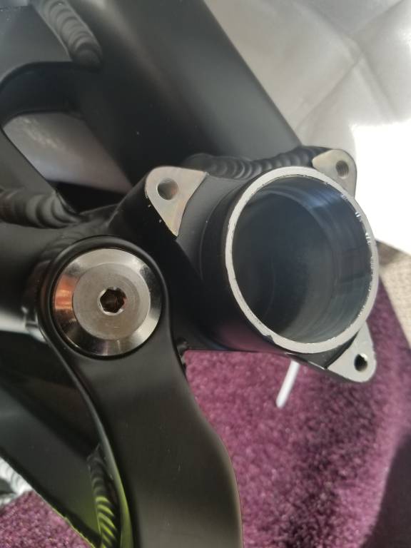

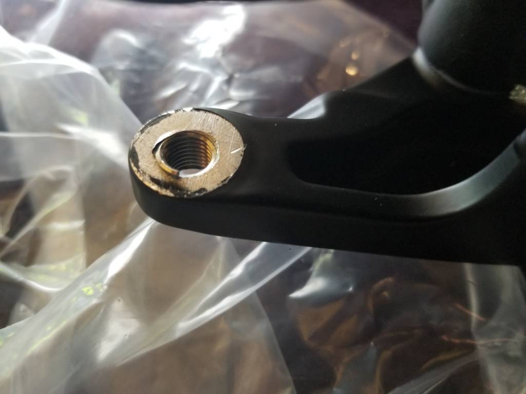

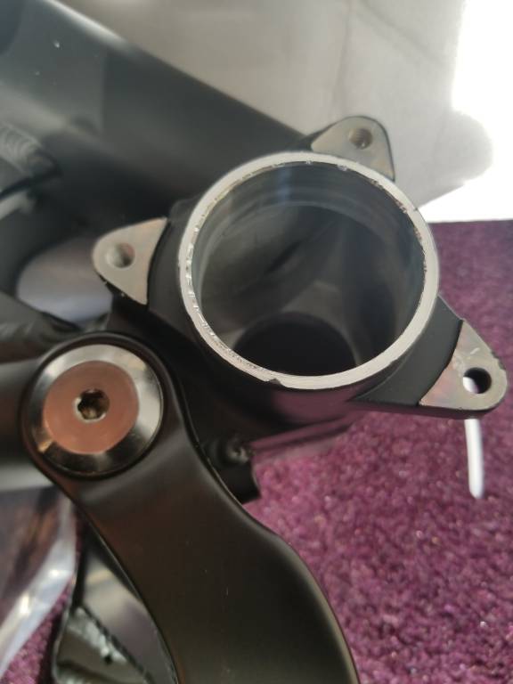

sa3otage Opublikowano 24 Września 2018 Opublikowano 24 Września 2018 (edytowane) Cześć, Kupiłem ramę Cube Stereo 140. W miejscu instalacji suportu posiada delikatne zacięcia na rancie widoczne na zdjęciach. Drugi problem jest z mocowaniem dampera, gwint jest lekko wystający z ramy i śrubę mocującą trzeba wkręcać na siłę. Jest to moja druga rama wiec nie wiem czy będzie to miało wpływ na użytkowanie? Edytowane 24 Września 2018 przez SpiderMAN bład w pisowni

Gość Opublikowano 24 Września 2018 Opublikowano 24 Września 2018 Nie rozumiem tego podejścia, płacisz za ramę nie mało, więc masz prawo wymagać jakości. Może i pressfit wejdzie, ale jeśli są zadziory na tym rancie, to będzie to haratało pressfit przy montażu. Co do tego gwintu, to raczej wolałbym być pewnym, że się nie zerwie, w zawieszeniu działają spore siły, można by ten kawałek próbować zeszlifować, ale nie wiem co na to gwarant...
Franz Mauer Opublikowano 24 Września 2018 Opublikowano 24 Września 2018 Nie jestem technologiem, ale mocowanie dampera wygląda jakby było regenerowane i to nieudolnie. Ta wystajaca spirala wygląda jak reperaturka do gwintów, którą wkleja się w miejsce uszkodzonego gwintu. Takiemu procesowi poddawałem mocowanie hamulca w amorze RS, ale wyglądało to o niebo lepiej niż to co widze na zdjęciu. Nasuwa mi się jeszcze jedna myśl...na ile ten gwint spełni swoją rolę podczas użytkowania. Może okazać się, że po wkręceniu śruby wyjdzie razem z nią... 1

sa3otage Opublikowano 24 Września 2018 Autor Opublikowano 24 Września 2018 Napiszę do nich prośbę o wymianę. Z tym gwintem ciężko stwierdzić gdyż dolny i górny jest zrobiony tak samo, tylko jeden wystaje a drugi jest dopasowany i wkręca się bez problemów. Faktycznie wygalają jak dorabiane. Nie wiem czy to oryginalna technologia czy coś było przerabiane.

Gość Opublikowano 24 Września 2018 Opublikowano 24 Września 2018 To w tym damperze wygląda znajomoSam stosuje taka naprawę uszkodzonego gwintu w podzespolach uluminiowych lub innych typu miedź mosiądzTen element wystający wygląda jak by to było to 🧐Wkręcane w uszkodzony gwint Gdyby tam miała być tuleja z gwintem sądzę że ta końcówka by nie wystawała lub była by zastosowana taka tulejaKtóra po wkreceniu jest równaA co do zadziorów w mufie, to albo delitane piłowanie pilnikiem typu iglak rant mufy wtedy zadziory znikną, na pewno są wyczuwalne pod palcemAlbo zplanowanie nowej mufy w serwisie nigdy tego nie robiłem ale może by pomogło, są tu fachowcy z serwisów to będą wiedzieć czy to planowanie by pomogło czy nie
Ares Opublikowano 24 Września 2018 Opublikowano 24 Września 2018 6 godzin temu, sa3otage napisał: Nie wiem na ile jest to wadą, która będzie miała skutki w przyszłości. Jak ma być z tego problem to zwracam ramę i walczę o wymianę na nową, ale jeśli jest to wada o znaczeniu kosmetycznym i bez wpływu na pres-fitt i damper to wolę nie angażować się w wymianę. Ta rama jest wadliwa w bardzo newralgicznych miejscach jak mufa suportowa i generalnie zawieszenie. Sporo firm ma kłopoty ze swoimi zawieszeniami gdzie właśnie chodzi o gwinty i śruby. Na te elementy działają ogromne siły i nie tylko zawieszenie, śruby musi być odpowiednie ale i gwinty. Zrozumiał bym zakup za jakieś śmieszne pieniądze czy symboliczne 1 euro ale nie jako pełnowartościowy towar.
Bike Freak Opublikowano 24 Września 2018 Opublikowano 24 Września 2018 Nie ma nad czym się zastanawiać, trzeba reklamować produkty z tak ewidentnym wadami. Gwinty na których opiera się zawieszenie nie mają prawa być tak wykonane bo w grę wchodzi bezpieczeństwo. Kupując produkt nowy zwłaszcza w takich pieniądzach mamy prawo oczekiwać wysokiej jakości a nie bubli.
