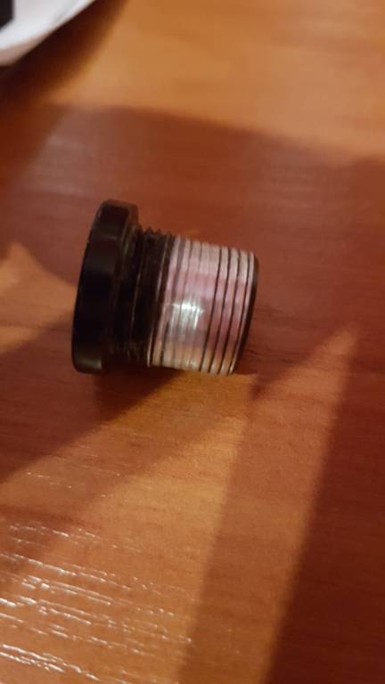

Paszaddz Opublikowano 24 Września 2018 Autor Opublikowano 24 Września 2018 Wrzucę jak będę w domu ale coś czuje ze to już nie do naprawy @PrzeLuka śruba wyglada tak a w tej rurce która łączy ramiona i w którą wkręca się tę śrubę zerwane se 3 zwoje

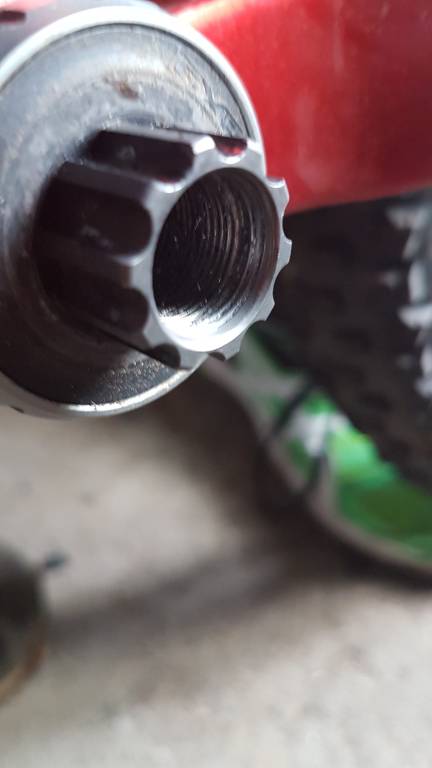

Paszaddz Opublikowano 24 Września 2018 Autor Opublikowano 24 Września 2018 (edytowane) @PrzeLuka tak wygląda korba Edytowane 24 Września 2018 przez Paszaddz

TwardyBlaszak Opublikowano 24 Września 2018 Opublikowano 24 Września 2018 Z tego co widać, to wewnętrzny gwint jest uszkodzony - patrząc od prawej - pierwszy to początek gwintu, drugi zwój wygląda ładnie i jest ostro zakończony, trzeciego zwoju już nie ma, a czwarty i piąty są już zaokrąglone co oznacza w całości, że gwint wewnętrzny jest zniszczony w stopniu wystarczającym żeby całą cześć zakwalifikować jako "do wymiany". Po wyczyszczeniu wew. gwintu zrób jeszcze raz zdjęcie (przy dobrym oświetleniu) wtedy powinno być to lepiej widoczne. Ponadto, stopień zniszczenia gwintu zewnętrznego ujawnia błąd montażowy gdyż gwint został zniszczony podczas wkręcania - świadczy o tym kierunek pochylenia zniszczonych zwojów oraz to, że niemal wszystkie zwoje zostały zniszczone.
Paszaddz Opublikowano 24 Września 2018 Autor Opublikowano 24 Września 2018 @TwardyBlaszak poszedłem swoim tokiem, nagwintowałem tą ośke z m15 na m16 i wkreciłem śrube m16 wkręca sie elegancko i trzyma mocno. Troszkę przerobiłem to po swojemu ale myślę że będzie działać lepiej.
