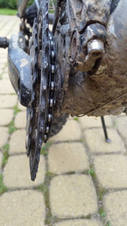

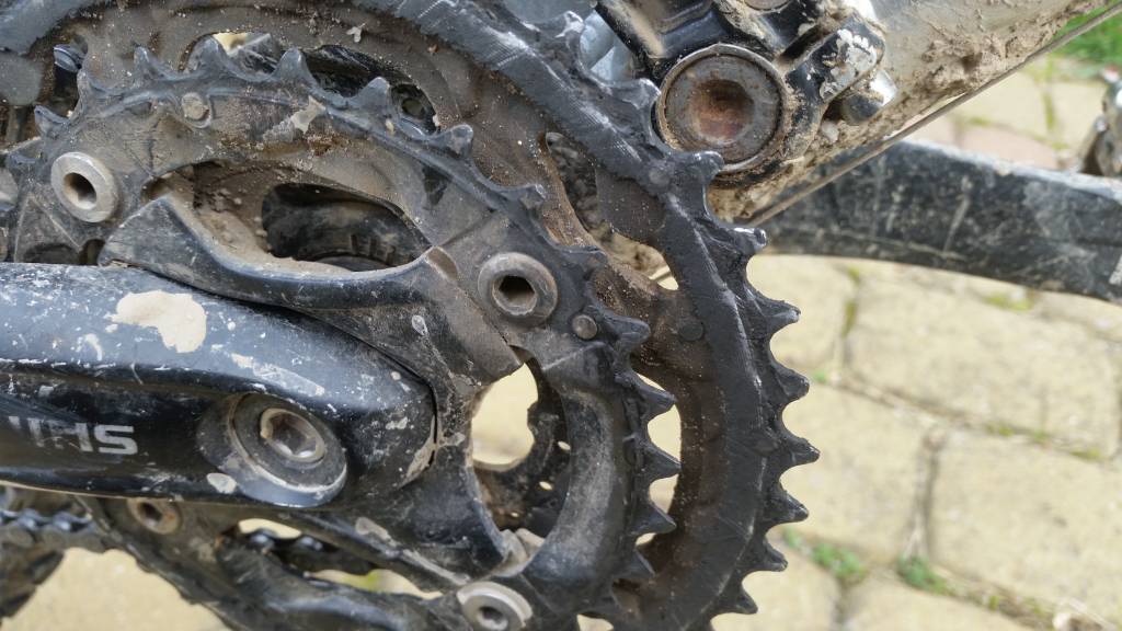

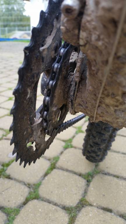

JakubP Opublikowano 23 Września 2018 Opublikowano 23 Września 2018 Dostałem od znajomego rower na generalny serwis. Zauważyłem dziwną rzecz-blaty w korbie są w innej kolejności. Najpierw jest blat najmniejszy, później największy, a następnie średni (licząc od ramy do zew.). Czy to ma jakieś swoje zastosowanie? Czy błąd tego co to montował (wątpię)? Jaki tego sens? Poniżej zdjęcia (rower jeszcze nie był wyczyszczony, ale coś tam widać )
TwardyBlaszak Opublikowano 23 Września 2018 Opublikowano 23 Września 2018 (edytowane) 17 minut temu, JakubP napisał: Czy błąd tego co to montował (wątpię)? To zdecydowanie jest układ celowy. Wadą tego układu jest mordowanie łańcucha i przedniej przerzutki podczas zmiany z najmniejszego blatu od razu na największy. 17 minut temu, JakubP napisał: Czy to ma jakieś swoje zastosowanie? Tak ale tylko dla tego konkretnego użytkownika. 17 minut temu, JakubP napisał: Jaki tego sens? Najwidoczniej przy takim układzie tarcz załatał "dziurę" w biegach przy swoim stylu jazdy. O sens i efekty takiego zabiegu musiałbyś zapytać tego konkretnego użytkownika (sam chciałbym poznać co nim kierowało). Normalnie najmniejszy blat obsługuje 2/3 tylnych zębatek począwszy od biegu 1. Największa zaś 2/3 najmniejszych. Środkowy blat często obsługuje nawet wszystkie zębatki tylne. Najwidoczniej użytkownik ma mocną nogę i śmiga głównie na największym blacie z przodu i obsługuje całą kasetę. Według mnie taki to mógł być powód takiego "upgrade". Edytowane 23 Września 2018 przez TwardyBlaszak
bbc Opublikowano 23 Września 2018 Opublikowano 23 Września 2018 Ciekawe jak radzi sobie z tym przednia przerzutkaWysłane z mojego LG-K100 przy użyciu Tapatalka
Gość Opublikowano 24 Września 2018 Opublikowano 24 Września 2018 12 godzin temu, bbc napisał: Ciekawe jak radzi sobie z tym przednia przerzutka Wysłane z mojego LG-K100 przy użyciu Tapatalka Raczej miernie...
bbc Opublikowano 24 Września 2018 Opublikowano 24 Września 2018 3 godziny temu, SpiderMAN napisał: Raczej miernie... No właśnie też mi się tak wydaje. @JakubP czy mógłbyś dopytać znajomego co miał na myśli konstruując takie dziwactwo? No i zrobić filmik jak chodzi przerzutka na tym. Bardzo jestem ciekaw.
JakubP Opublikowano 3 Października 2018 Autor Opublikowano 3 Października 2018 Okazało się, że kolejność blatów jest zmieniona ze względu na przednią przerzutkę. Obecnie siedzi Altus, a cała grupa to 10 rz SLX. Właściciel mówi, że nie może nowej znaleźć przerzutki, stąd ta zmiana.
