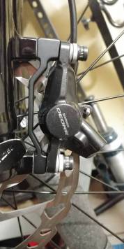

ferengi Opublikowano 23 Września 2018 Opublikowano 23 Września 2018 Czy podkladki w adapterze hamulca tarczowego sa konieczne? nie mam zalozonych zadnych podkladek z tylu niby wszystko dziala.
ferengi Opublikowano 23 Września 2018 Autor Opublikowano 23 Września 2018 te podkladki po prawej do srub czy moga byc bez?
trollu Opublikowano 23 Września 2018 Opublikowano 23 Września 2018 nie są konieczne, one mają tylko pomóc w ustawieniu zacisku

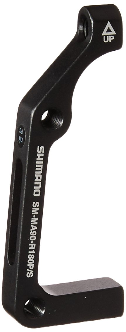

Kszycholas Opublikowano 26 Września 2018 Opublikowano 26 Września 2018 (edytowane) Proszę obejrzeć adapter shimano. Jego górna część nie jest równoległa do powierzchni gniazda. Jest lekki kąt. Podkładka z zestawu ma zadanie zniwelować kąt i równomiernie docisnąć śrubę. Gdyby służyła do regulacji to by była umiejscowiona pod zaciskiem. Hamulce to bezpieczeństwo. Jeżeli producent przewidział je w zestawie i wyraźnie opisuje w instrukcji to proszę nie mieć pretensji jak coś się wydarzy. Wiadomo wiele pomysłów to bzdura ale powyższe na chłopski rozum. Śruba będzie po prostu krzywo w gnieździe. Edytowane 26 Września 2018 przez Kszycholas Dodanie zdjęcia.
Gość Opublikowano 26 Września 2018 Opublikowano 26 Września 2018 Dlatego właśnie podkładki są w kształcie półksiężyc który to ma za zadanie ładnie się dopasować do dociskanej powierzchni, która w tym wypadku jest zaciskiem
trollu Opublikowano 26 Września 2018 Opublikowano 26 Września 2018 ok, trochę się pospieszyłem wcześniej.Tak jak Krzycholas napisał, podkładki z R są stosowane do adaptera jak wyżej na foto. Do takiego już nie:
