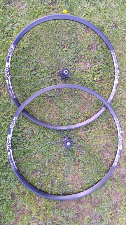

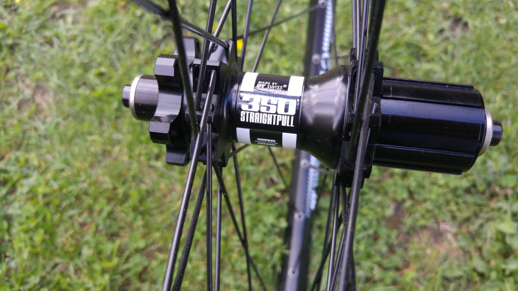

revolta1 Opublikowano 21 Września 2018 Opublikowano 21 Września 2018 Wlasnie duzo zalezy do czego ci te kola czy chcesz sie scigac. w jakim terenie jezdzisz itd . mi zalezalo na pancernosci kol wytrzymalosci . nie scigam sie tak wiec waga tez bez roznicy kilka nascie gram w ta czy w ta . waze 108 kg . jezdze po szutrach polnych drogach czasami zaloze sakwy gdzie waga przekracza wtedy 130kg jadac lasem czasami znajdzie sie jakis korzen. dolek itd . kola mam sezon przejechaly ponad 2 tys i zadnych problemow zadnego rozcetrowania

revolta1 Opublikowano 21 Września 2018 Opublikowano 21 Września 2018 No ale na sciganie moga byc za ciezkie. Dla mnie super
