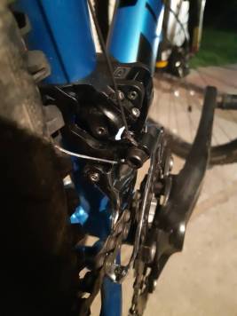

lary84 Opublikowano 19 Września 2018 Opublikowano 19 Września 2018 Proszę o podpowiedź, założyłem dziś przerzutkę przednią Shimano Deore XT fd-m786 wraz z manetką Deore sl-m6000 i mam problem z regulacją, mianowicie jeżeli manetkę mam na najniższym biegu i naciągnę linkę żeby nie była luźna to nie mogę wrzucić dużej tarczy manetka nie pozwala A jeżeli ustawię tak żeby bieg wchodził to linka jest luźna. Wstawię foto z mocowaniem linki
Puncu Opublikowano 19 Września 2018 Opublikowano 19 Września 2018 Linka na najniższym biegu jest luźna. Nie wiem czemu ale w 2x z górnym ciągiem tak jest.
lary84 Opublikowano 19 Września 2018 Autor Opublikowano 19 Września 2018 Czyli jest ok. Jeszcze tylko regulacja żeby fajnie działało i jazda

borek83 Opublikowano 23 Września 2018 Opublikowano 23 Września 2018 (edytowane) Na zdjęciu nie widać żeby była luźno. Faktycznie u mnie na młynku linka jest trochę luźno, ale nie obija się o ramę. Może przerzutkę trzeba z 1 mm unieść i ograniczyć żeby poza blat nie wypadła. A może 590 jest 3x9 a przerzutka manetka 2,3/10 i coś nie gra z odległością zębatek od ramy. Do tego wg mnie i chyba wg instrukcji linka jest trochę źle założona, powinna iść całkiem na zewnątrz i zawinąć się na śrubę. Przełącznik powinien być w manetce deore ale nie jest to konieczne byle śrubami ograniczającymi przerzutki podziałać. Ja gdy w manetce slx ustawiałem to lepiej było ustawiać po przeróbce na 2 blaty na biegu 2 i 3 manetki, a nie na 1 i 2. Tak mi jakoś lepiej pracuje choć nie powinno być różnicy. Powinno śmigać tylko trzeba poregulować bez nerwów. A i zapomniałem zapytać jakie masz zębatki bo młynek 22 i blat 38 to już ciężko wyregulować bo duża różnica wielkości. Edytowane 23 Września 2018 przez borek83

ahaja Opublikowano 24 Września 2018 Opublikowano 24 Września 2018 Na stronie firmowej 786 wyglądają inaczej. W każdym razie śruba blokująca linkę wychodzi w tą samą stronę co wózek a nie do tyłu ... Jesteś 'aby' pewien, że to ten model ... ? W opisie też stoi, że jest do blatów 38-44T. A - a jeszcze czasem nie wyleciał ci pancerz z oczka po drodze od manetki?
lary84 Opublikowano 24 Września 2018 Autor Opublikowano 24 Września 2018 (edytowane) Moja wygląda inaczej jak na moim foto , udało mi się wyregulować tak żeby linka przy małej tarczy miała luz który mnie zadowala, manetke trzeba ustawić tak żeby zmieniała biegi na 2 i 3 wtedy skok manetki jest wyraźnie mniejszy i da się to ustawić brakuje tylko blokady 1 biegu bo można przez przypadek zrzucić co prawda łańcuch nie spadnie bo przerzutka nie pozwoli ale jednak powinno być to możliwe, kolejna kwestią jest płynność działania może wszystko się musi ułożyć natomiast przejście z tarczy 22 na 36 jest troszkę za ostre ? Trzeba pomyśleć nad 24 lub 26 T tylko wtedy możliwe że braknie mi lekkich przełożeń. Muszę to sprawdzić czy kaseta 11-36 + korba 24 lub 26-36 będzie porównywalna z kasetą 11-34 + korbą 22-36. Byłem sprawdziłem i wiem że jest to przerzutka m786 tak jest wybite na prowadnicy łańcucha Edytowane 24 Września 2018 przez lary84
borek83 Opublikowano 28 Września 2018 Opublikowano 28 Września 2018 Ja mam 22 x 36 i wszystko śmiga płynnie więc raczej u Ciebie też powinno w takim zestawie funkcjonować. A linkę przełożyłeś zgodnie z instrukcją? Nawet gdy śruba zaciskająca linkę wchodzi od tyłu roweru to linka powinna iść na zewnątrz i wchodzić w zagłębienie (takie nacięcie na dole śruby). Ja mam przerzutkę slx dwurzędową więc może trochę się różnić budową, ale ze zdjęcia wynika, że to podobny typ. Faktycznie ja swoją manetkę slx później xt ustawiałem na 2 i 3 biegu, ale w obu przypadkach przełącznik z 3 biegów na 2 występuje więc tego przypadkowego zrzucenia nie ma. Uważam, że wymiana zębatki młynka nie jest konieczna choć być może łagodniej by to działało. Jeżeli czujesz, że za twardo bieg się zmienia to przyczyna musi być gdzieś indziej. 1
