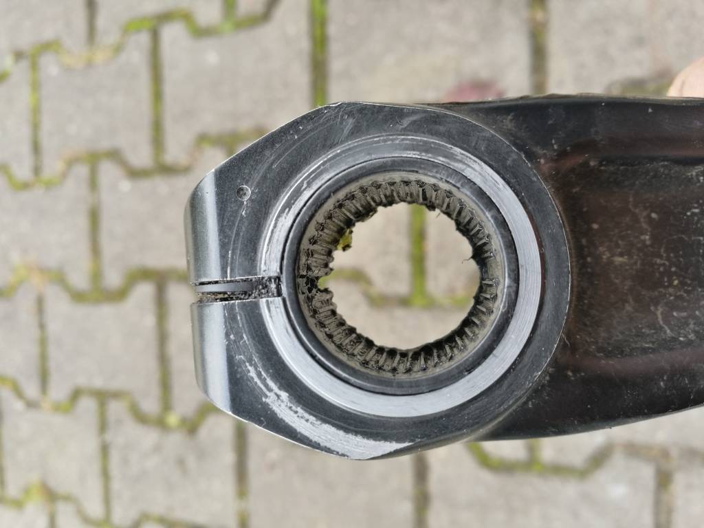

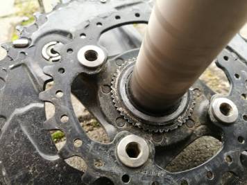

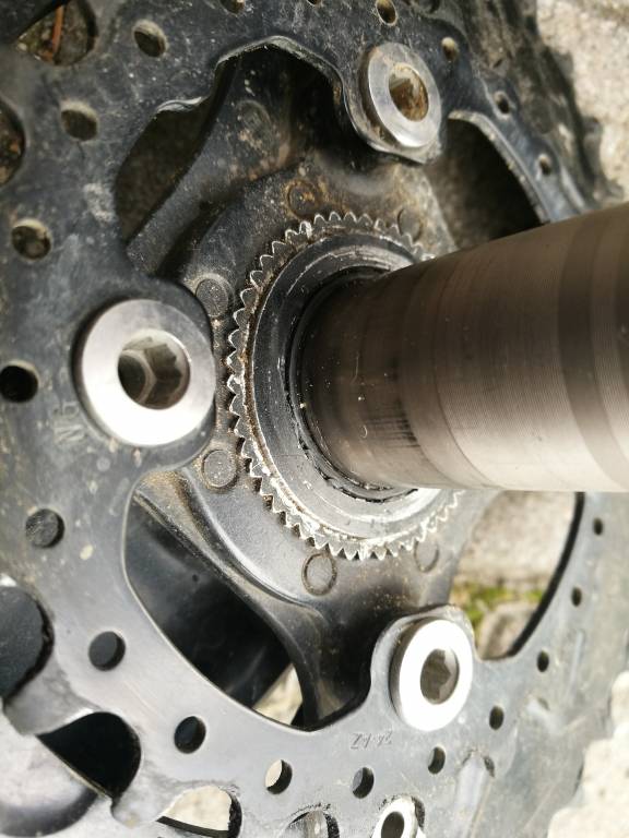

Ściągnąłem korbę po raz kolejny sprawdziłem łożyska wszystko igła. Na łączeniu nie wyczuwam zbędnych luzów. Po głębszej obserwacji rzuciły mi się w oczy nierówne wytarcia na wewnętrznej stronie ramion. Tak jakby nie do końca równo tam coś było. Dodatkowo od strony zębatek uszczelka przylegający do łożyska jest zniszczona. Nie wiem czy ma to jakiś wpływa na te trzaski.
Spróbuj to dobrze wyczyścić i poskładać na smar
Ramię korby zdjęcie pierwsze od prawej zdjąłeś bez wyjmowania zabezpieczenia?W tej szczelinie jest takie zabezpieczanie plastikowe
