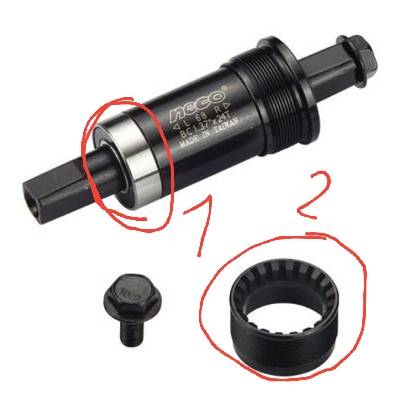

Biker no. 004 Opublikowano 16 Września 2018 Opublikowano 16 Września 2018 Po sprawdzeniu pedałów które okazały się nie być przyczyną stuków, przyszedł czas na suport. Z lekkim problemem ale wyjąłem go. Rusza się oś a razem z nią łożysko zaz na zdjęciu(1). I teraz pytanie czy to łożysko ze strony korby (to zabudowane ) czy wyrobiona jest ta część (2)? I czy da się bądź wogóle opłaca żeby rozebrać suport zamiast wymieniać?
Gość Opublikowano 16 Września 2018 Opublikowano 16 Września 2018 Powiem tak łożyska bez problemu zdejmiesz z oski korby jednak z powodu nietypowych rozmiarów, są dość drogieKiedyś też miałem z tym problem miałem uszkodzone łożysko za nie w sklepie powiedział mi 55 złotySzkoda czasu lepiej kupić drugi i wsadzić będzie taniej i przede wszystkim wszytko będzie nowe
Biker no. 004 Opublikowano 16 Września 2018 Autor Opublikowano 16 Września 2018 (edytowane) Okazało się że wystarczyło dokręcić go i już nie stuka nic, obeszło się bez wymiany 😀 Edytowane 30 Września 2018 przez Biker no. 004 Literówka przez autokorektę
Burczga28 Opublikowano 30 Września 2018 Opublikowano 30 Września 2018 U mojej żony w takim suporcie chyba to był Suntur łożyska były jakby sprasowane z nakrętkami które wkręcasz w ramę. Kupiłem nowy shimano i po problemiue
