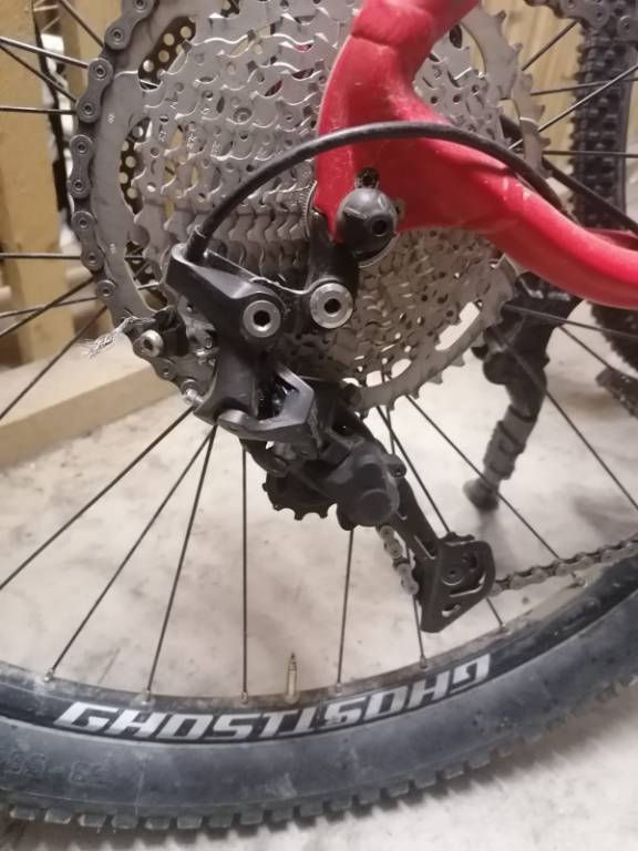

Vampiszon Opublikowano 15 Września 2018 Opublikowano 15 Września 2018 (edytowane) Witam wszystkich forumowiczow. Sluchajcie czy taki uklad przerzutki jest normalny? Mam blat 44t, z tylu Shimano 11-42. Napiecie wyglada kosmicznie przy 42 z tylu. Kupilem lancuch KMC x10e (specjalny do ebike z midem) 114 ogniwa, ale z obliczen wyniklo ze musze miec 112 i skrocilem... Wydaje mi sie ze chyba dalem ciala bo wyglada to kiepsko... Odleglosc osi od suportu to 42cm. Czy tak mozna jezdzic? Nie chcialbym wydawac nast 120zl, ale jak cos ma sie zrypac to wole wydac niz potem zalowac. A propo po co jest ta szara dzwigienka na przerzutce? http://imgur.com/gallery/pfFdkO8 Dziex Edytowane 15 Września 2018 przez Vampiszon Dodanie zdjecia
Ares Opublikowano 15 Września 2018 Opublikowano 15 Września 2018 (edytowane) Nie wygląda to poprawnie ale tak jest jak się nie zwraca uwagi na pojemność. Szara dzwignia służy do włączania i wyłączania sprzęgła czyli siły napięcia wózka przerzutki. Edytowane 15 Września 2018 przez Ares
Gość Opublikowano 15 Września 2018 Opublikowano 15 Września 2018 Obok szarej dźwignki powinien być napis on off, jest to opcja załączenia napięcia przerzutkiProściej mówiąc gdy jest na off wtedy wózek przerzutki można lekko rękoma poruszać w stronę korby, gdy jest na on napinacz jest włączony i wózek w stronę korby też przesunie ale z oporem.Pytanie co to daje? A daje to to że-podczas jazdy masz napięty łańcuch który nie będzie klekotał-stosuje się to w systemach 1x...-nie spada łańcuch z przedniego blatu bo napinacz(fachowo sprzęgło) napina ciągle cały system co uniemożliwia spadnieProponuję dać na on ale doczyszczenia napędu przełącz na offCo do długości łańcucha wygląda jak by mógłby być dłuższy, warto zobaczyć jak jest też na najmniejszej zębate 11t
Vampiszon Opublikowano 15 Września 2018 Autor Opublikowano 15 Września 2018 12 minut temu, Ares napisał: Nie wygląda to poprawnie ale tak jest jak się nie zwraca uwagi na pojemność. Szara dzwignia służy do włączania i wyłączania sprzęgła czyli siły napięcia wózka przerzutki. A no wlasnie pojemnosc tej Deore to 41t i wdlg producenta obsluguje kasete 11-42, moja obliczona pojemnosc to 31, wiec gra muzyka. 10 minut temu, piter614 napisał: Obok szarej dźwignki powinien być napis on off, jest to opcja załączenia napięcia przerzutki Prościej mówiąc gdy jest na off wtedy wózek przerzutki można lekko rękoma poruszać w stronę korby, gdy jest na on napinacz jest włączony i wózek w stronę korby też przesunie ale z oporem. Pytanie co to daje? A daje to to że -podczas jazdy masz napięty łańcuch który nie będzie klekotał -stosuje się to w systemach 1x... -nie spada łańcuch z przedniego blatu bo napinacz(fachowo sprzęgło) napina ciągle cały system co uniemożliwia spadnie Proponuję dać na on ale doczyszczenia napędu przełącz na off Co do długości łańcucha wygląda jak by mógłby być dłuższy, warto zobaczyć jak jest też na najmniejszej zębate 11t Dzieki za wyjasnienia wszystko jasne teraz z tym sprzeglem. Rzeczywiscie chyba musze poszukac lancucha ~4 ogniwa dluzszego, ale tez specjalny do ebike zeby byl mocny. Na 11t jest pionowo w dol, ciut do tylu
ponczi Opublikowano 15 Września 2018 Opublikowano 15 Września 2018 Zbliż kółeczko prowadzące bliżej największej zębatki kasety. Na oko jest tam z 1,5cm przestrzeni, a powinno ok. 6mm. "Wydłuży" się przez to odrobinę łańcuch.
Gość Opublikowano 15 Września 2018 Opublikowano 15 Września 2018 (edytowane) Czyli inaczej mówiąc wykręć śrubę od napięcia przerzutki wtedy przybliży się kółeczko do kasety ,pamiętaj jednak że śruby L i H są od regulacji przerzutki na boki ich nie ruszaj 😁 Edytowane 15 Września 2018 przez Gość błąd ort
Vampiszon Opublikowano 15 Września 2018 Autor Opublikowano 15 Września 2018 Dzieki wszystkim za rady!

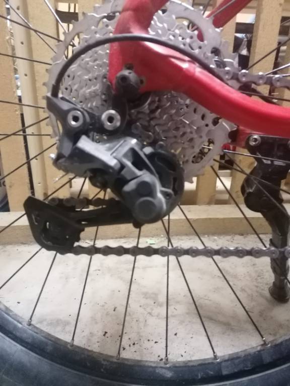

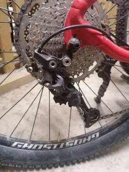

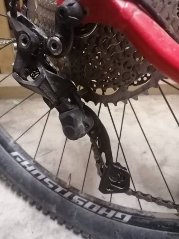

przem Opublikowano 29 Czerwca 2021 Opublikowano 29 Czerwca 2021 Witam i podpinam sie pod temat. Tak sie zastanawiam czy nie powinienien dolozyc ze 2 ogniw ? Prosba o porade.
