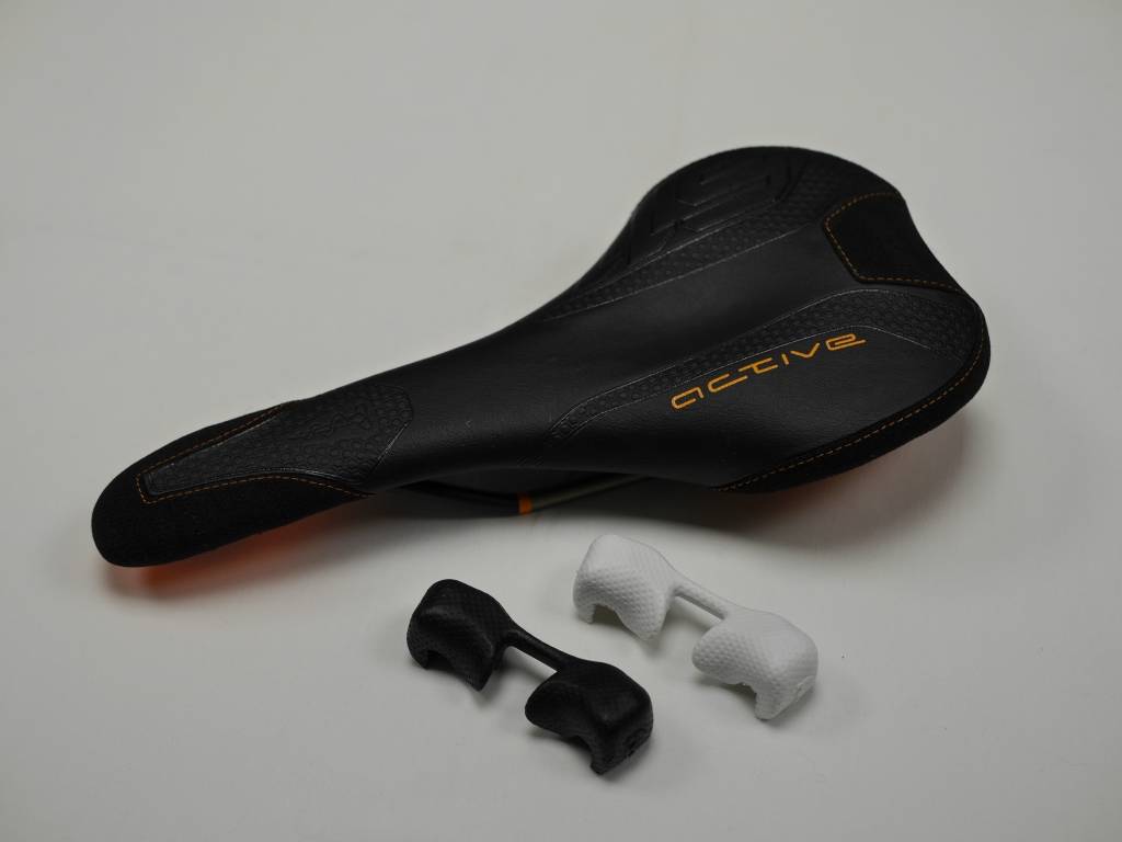

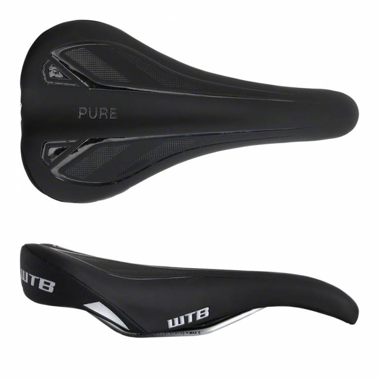

Grzegorz80 Opublikowano 9 Września 2018 Opublikowano 9 Września 2018 Odkąd pamietam borykam się z tym problemem. Po 20km muszę zsiąść z roweru i walić dalej z buta, bo pupy wiecej nie czuje. Postanowiłem wreszcie rozwiązać jakoś ten problem. Zacząłem od lektury poprawnego ustawienia siodełka. Po paru korektach nie widzę jednak poprawy. Zmierzyłem wiec rozstaw kości kulszowych i wyszło mi 125mm . Zakupiłem wiec wychwalanie siodełko WTB Pure Pro o szerokości 148mm . Po 20km drętwieje mi wszystko pod „interesem” . Po kilku dniach zrobiłem jeszcze jedną rundę - to samo. Czy powiniennem jeszcze katować te siodło w nadzieji że po jakińś czasie będzie lepiej ? A może sięgnąć po SQLab 611 Activ ? Ma ono 3 wymienne wkładki amortyzujące , a samo siodło wygina się lekko na boki poprawiając komfort . Ktoś je ma ? Gacie z pianką też nie dają wiele.

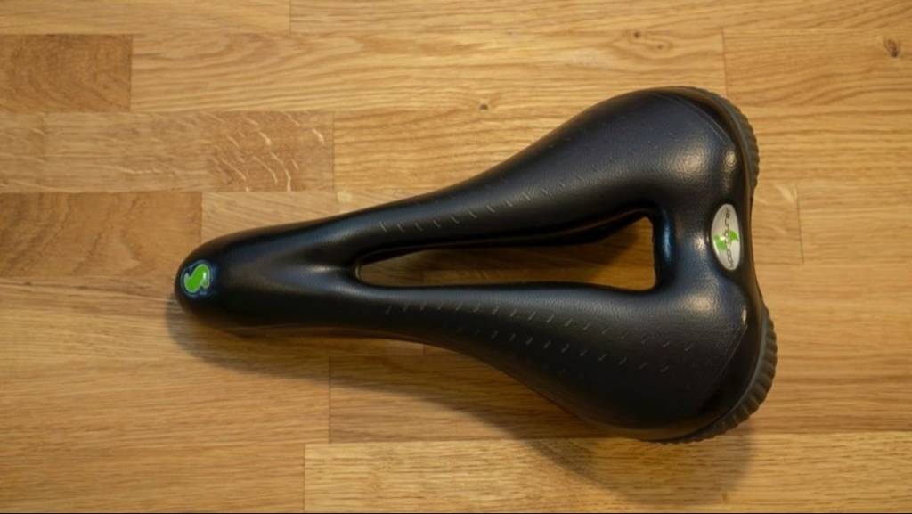

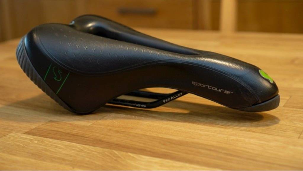

Grzegorz80 Opublikowano 10 Września 2018 Autor Opublikowano 10 Września 2018 Siodełko które miałem wcześniej: Wydaje się wygodnie , i takie właściwie jest, ale na tylko na bardzo krótkie trasy. Potem , jak pisałem WTB które okazało się jeszcze gorsze 🤬 Teraz nie wiem czy SQLab Active będzie dobrym wyborem . Niby zbiera ono pozytywne opinie, ale wydaje mi się bardzo płaskie i z braku wycięcia - mało wygodne.

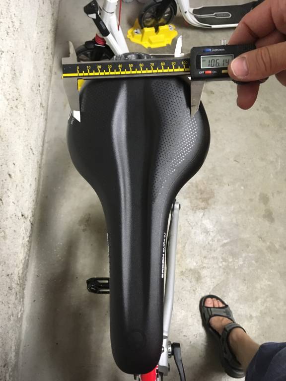

Grzegorz80 Opublikowano 15 Września 2018 Autor Opublikowano 15 Września 2018 (edytowane) A więc.... początkowo chciałem zamówić siodełko SQLab 611, ale na jego temat przeczytałem wiele niepochlebnych opinii , jako że nie jest tak wygodne jak uważano albo że faza przyzwyczajenia do niego to niekończąca się tortura. Zakupilem wiec ERGON SMC4 Comp Gel . Dopiero je zamontowałem i tylko przysiadłem , ale czuje się na nim jakoś dziwnie - tak jak by zsówał się na nim na boki - tak jak by było za wąskie. Zamówiłem wcześniej zestaw mat papierowych z SQLab do mierzenia odległości kości kulszowych i wyszło mi 10,8 . Dla prewności, pomiar powtórzyłem 6 razy:) Według tabel SQLab do mojej pozycji powiniennem dodać 2 cm. Mamy wiec prawie 13cm. Siodelko Ergon kupiłem w rozmiarze M czyli dla rozstawu od 14Cm ( rozmiaru S nie ma ) a czuje jak by było za wązkie. Czemu mi to nie leży ? Źle coś zmierzyłem ? Edytowane 15 Września 2018 przez Grzegorz80

Grzegorz80 Opublikowano 15 Września 2018 Autor Opublikowano 15 Września 2018 A co z tym siodelkiem Ergon ? Wielkość M przewidziana jest do rozstawu kości od 11 do 14cm. Ja mam tylko 10,8 i wydaje mi się za małe . Chyba, że to na tym polega cała filozofia . Zostawic je czy lepiej odesłać?

Grzegorz80 Opublikowano 15 Września 2018 Autor Opublikowano 15 Września 2018 Tu gdzie mieszkam Bike Fitting kosztuje od 199€ do 369€ .....szach mat A czy to możliwe , że siodełko jest za szerokie? Niby Ergon sam podaje że dla rozstawu 10,5cm powinno być siodełko S ( 9-11cm) ale wtedy siedziałbym już całkiem na zewnętrznych krawędziach.
