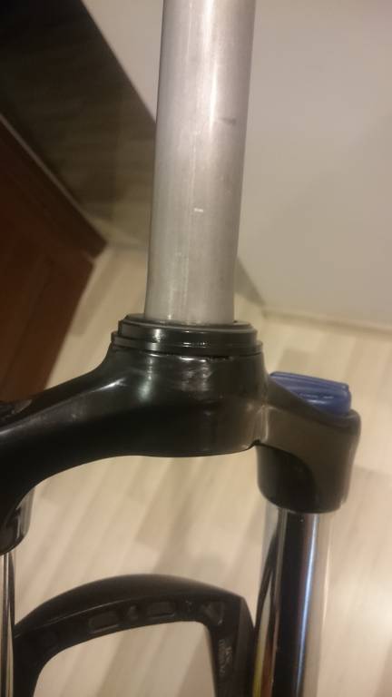

PiotrekGT Opublikowano 8 Września 2018 Opublikowano 8 Września 2018 (edytowane) Siema wszystkim Posiadam GT Karakoram Compa, który ma taperowaną główkę ramy. Zakupiłem szczęśliwy sobie RockShoxa Recona z taperowaną rurą (no bo jaką inną niby miałem zamówić skoro główka jest tapered? :D), zabieram się za wymianę i co? No właśnie... xd, okazało się, że Suntour XCM który był w nim seryjnie nie ma taperowanej rury tylko zwykłą 1 1/8 z przejściówką na 1 1/2, co powoduje problem następujący: Miska dolna jest pod tą przejściówkę i nie pasuje ona do normalnej bierzni łożyska, muszę kupić nową (o ile to jest możliwe). Pytanie brzmi: jaką? Ma być tanio i dobrze. Pozdrawiam serdecznie EDIT: W ogóle, jak się ta część profesjonalnie nazywa? Wpisywanie w allegro "Miska sterów 1 1/2", "Stery roerowe tapered", "łożysko rowerowe 1 1/2" daje zerowe rezultaty, ewentualnie 1 albo 2 komplety sterów a ja chciałbym kupić tylko tą jedną część. Nie chce mi się wierzyć, że na allegro tego nie sprzedają. Edytowane 8 Września 2018 przez PiotrekGT 1
Motke Opublikowano 8 Września 2018 Opublikowano 8 Września 2018 22 minuty temu, PiotrekGT napisał: Miska dolna jest pod tą przejściówkę i nie pasuje ona do normalnej bierzni łożyska, muszę kupić nową (o ile to jest możliwe). Pytanie brzmi: jaką? Ma być tanio i dobrze. EDIT: W ogóle, jak się ta część profesjonalnie "Bieżnia sterów" Dolne miski i łożyska są w jednej wersji; to bieżnie są w 2 wariantach: pod 1 i 1/8 i 1.5 cala.
PiotrekGT Opublikowano 8 Września 2018 Autor Opublikowano 8 Września 2018 (edytowane) "Bieżnia sterów" to element nabijany na rurę sterową a nie wbijane do ramy, to ten element u mnie jest po prostu za glęboki, możesz zobaczyć w załączniku, jak wysoka jest bieżnia nabita na XCM'a, na zdjęciu widać też srebrny pierścień (wytarcie lakieru na tej bieżnie) po którym śmigało łożysko. Dodam, że ona ma 9mm zmierzone, a wszystkie normalne bieżnie które widziałem na allegro mają 4,5mm wysokości. RockShoxa kupiłem już z nabitą bieżnią i jest to właśnie taka standardowa 4,5mm, więc problem jest w misce lub łożysku a nie w bieżni. Edytowane 8 Września 2018 przez PiotrekGT

Gość Opublikowano 9 Września 2018 Opublikowano 9 Września 2018 (edytowane) I co istotnie bieżnia dolna nie jest w tych sterach nabijana a nakładana. Skrecasz stery i bierznie same się układają. Jakość naprawdę konkret. W kwestii montarżu nowych misek jeśli nie czujesz się na siłach to zleć to serwisowi choć to naprawde nic trudnego. Nasmaruj przed montażem gniazda misek. Praskę zlożysz w każdym sklepie budowlanym a stare stery wybić możesz czymś dlugim od środka i odstukujac młotkiem do okoła. Powoli aby nie odkształcić gniazd misek. Edytowane 9 Września 2018 przez Gość
