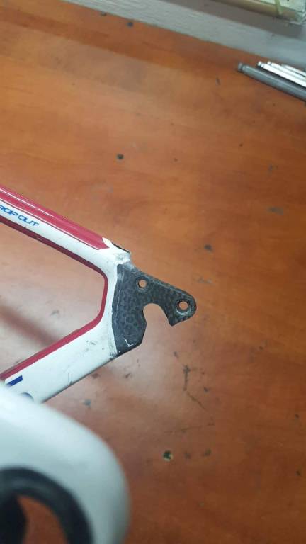

Miloszs Opublikowano 15 Października 2018 Autor Opublikowano 15 Października 2018 Rama została już naprawiona. Tak wyglądała przed malowaniem.
Kruk Opublikowano 16 Października 2018 Opublikowano 16 Października 2018 Grunt, że naprawiona, dropout'y powinny być chociażby aluminiowe w karboniakach, nikt by się nie obraził o 30/40 gram cięższą ramę, a ile by to było wytrzymalsze.
Papynsky Opublikowano 17 Października 2018 Opublikowano 17 Października 2018 Wygląda na całkiem solidnie zrobioną robotę.

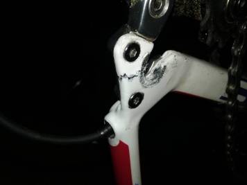

Miloszs Opublikowano 3 Listopada 2018 Autor Opublikowano 3 Listopada 2018 (edytowane) Rama ponownie pękła w tym samym miejscu. Nie wiem co o tym myśleć. Najwyraźniej słabo ją skleili. W poniedziałek spytam się jak z gwarancją, ale sam nie wiem, czy oddawać im znowu ramę, czy dać komu innemu. Edytowane 3 Listopada 2018 przez Miloszs
Kruk Opublikowano 3 Listopada 2018 Opublikowano 3 Listopada 2018 Bym powiedział coś ale bym pewnie dostał ostrzeżenie... Serio, dla mnie przerąbane, na nowo kleić...albo rozwiercić mocniej, dać jakaś wstawkę w środek aluminiową albo tytanową i wtedy okleić karbonem to by może to pomogło, skoro to felerny element ramy. 1
Motke Opublikowano 4 Listopada 2018 Opublikowano 4 Listopada 2018 10 godzin temu, Miloszs napisał: Rama ponownie pękła w tym samym miejscu. Nie wiem co o tym myśleć. Najwyraźniej słabo ją skleili. Rama węglowa jest mocna dzięki włóknom węglowym. Jeśli w tym miejscu nie ma włókien tylko sam klej to co ma trzymać? Tak jak pisał Kruk trzeba coś dać metalowego od zewnętrznej strony. 1
Kruk Opublikowano 4 Listopada 2018 Opublikowano 4 Listopada 2018 Może byłoby to trudne i pewnie kosztowne ale jak lubisz tą ramę to na serio, załatwić tytanową blaszkę, gdzieś wyciąć ją w kształt dropout'u i w środek dodać jako szkielet i okleić karbonem. Aaalbo zrobić oś przelotową 10x135 a są takie piasty więc można by pokombinować. Wtedy haki by były zamknięte to by tak nie pękało. 1
