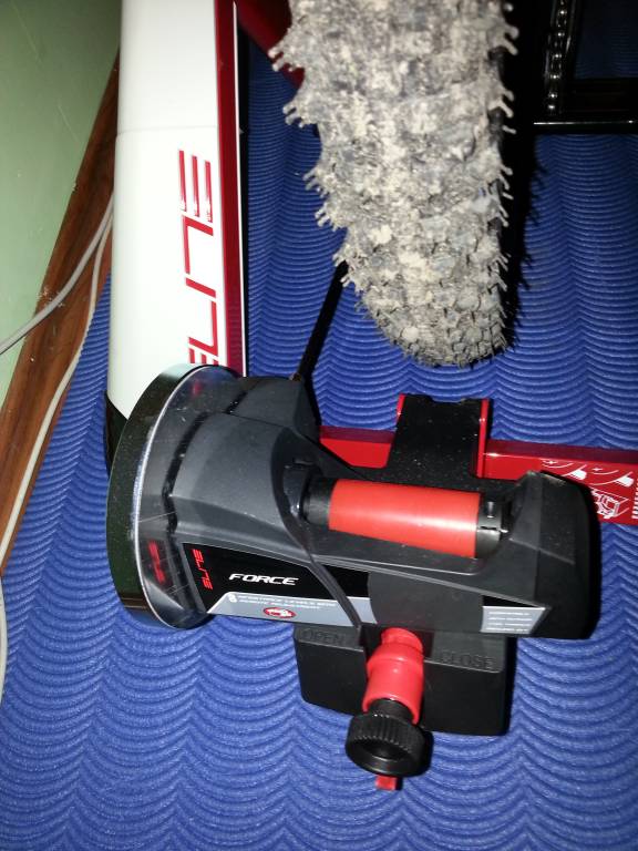

Red Opublikowano 22 Lutego 2018 Opublikowano 22 Lutego 2018 Pytanie czy ta rolka w ogóle się obraca jak powinna skoro opona tak ją frezowała?
wesro Opublikowano 22 Lutego 2018 Opublikowano 22 Lutego 2018 Dziekuje za odpowiedzi... Rolka obraca się poprawnie, wiec taki efekt nie powinien miec miejsca...
dzordz Opublikowano 23 Lutego 2018 Opublikowano 23 Lutego 2018 Dziekuje za odpowiedzi... Rolka obraca się poprawnie, wiec taki efekt nie powinien miec miejsca...Koniecznie daj znać jak to się zakończy. Wysłane z mojego SM-G950F przy użyciu Tapatalka
wesro Opublikowano 23 Lutego 2018 Opublikowano 23 Lutego 2018 W poniedziałek odysyłam i zobaczymy co powiedzą, pewnie przysla nowy który przyda sie za rok:)
wesro Opublikowano 6 Marca 2018 Opublikowano 6 Marca 2018 Dostałem odpowiedź ze reklamacja została odrzucona ze względu na to ze podobno hamowałem podczas jazdy a nic takiego nie miało miejsca. Ktos wie jak najlepiej sie odwołać? Planuje do Biura Miejskiego Rzecznika Konsumentów napisać
busz Opublikowano 6 Marca 2018 Opublikowano 6 Marca 2018 (edytowane) Będzie problem bo mowa o uszkodzeniu mechanicznym, ale zareklamuj jeszcze raz z tytułu rękojmi. Jak chcesz to wyślę Ci na priv dokument, z którego sam korzystam. Niestety mam pecha do elektroniki i musiałem często korzystać z tego pisma. PS. Czy rolka nie chodziła z zaskakująco dużym oporem? Edytowane 6 Marca 2018 przez busz

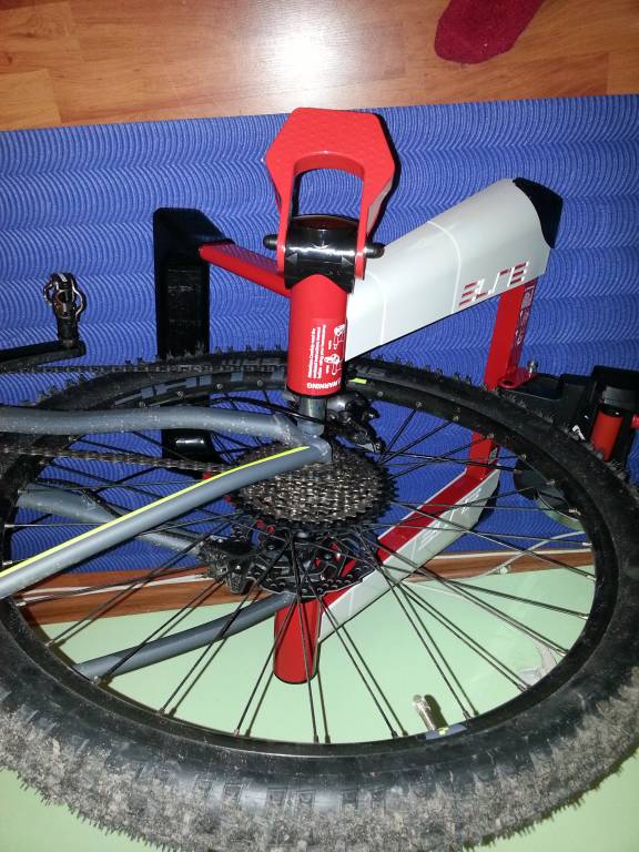

tysia87 Opublikowano 12 Marca 2018 Opublikowano 12 Marca 2018 (edytowane) Potrzebuje pomocy przy montażu trenażera do mojego rowera. Posiadam rower mtb cube acid 27,5 i zakupiłam do niego trenażer tej marki i mam problem z montażem jakby nie pasował w sensie zaszeroki był, bo nie mogę zatrzasnac koła . Może to jest tylko trenażer do cienkich szos, a nie do takich grubasków? Zapewniano mnie, że będzie pasować To jedna kwestia. Druga jest taka, że ta rolka jest za daleko brakuje do dotyku opony przynajmniej z 10 cm. Mógłby ktoś opisac jak prawidłowo wygląda montaz trenażera? Dla mnie to czarna magia Edytowane 12 Marca 2018 przez tysia87
Gość Opublikowano 12 Marca 2018 Opublikowano 12 Marca 2018 Pokręć rączką do zaciskania koła - rurka powinna się zacząć wysuwać i spokojnie koło zablokujesz. Co do dosięgnięcia kołem, to ta instrukcja powinna pomóc: http://www.elite-it.com/sites/default/files/download/attachments/manual_novo_force.pdf Trzeba mechanizm z rolką zamocować na drugi zestaw otworów. No i na koniec jedna uwaga - kup oponę do trenażera, bo z tym bieżnikiem daleko nie zajedziesz.
tysia87 Opublikowano 12 Marca 2018 Opublikowano 12 Marca 2018 Opona zamówiona była w momencie zakupu trenażera . Opona TACX T1396 27,5 x 1,25 na trenażer. Dziś trenażer przybył a opona poptostu jeszcze nie . A chciałam tak sie przymierzyc już
tysia87 Opublikowano 13 Marca 2018 Opublikowano 13 Marca 2018 9 godzin temu, Sziva napisał: Pokręć rączką do zaciskania koła - rurka powinna się zacząć wysuwać i spokojnie koło zablokujesz. Co do dosięgnięcia kołem, to ta instrukcja powinna pomóc: http://www.elite-it.com/sites/default/files/download/attachments/manual_novo_force.pdf Trzeba mechanizm z rolką zamocować na drugi zestaw otworów. No i na koniec jedna uwaga - kup oponę do trenażera, bo z tym bieżnikiem daleko nie zajedziesz. Udało się walka prawie do północy, ale sobie poradziłam. Dziękuje za pomoc

wesro Opublikowano 12 Kwietnia 2018 Opublikowano 12 Kwietnia 2018 Chodziła troche cięzej, ale bez przesady... Czy można gdzieś kupić zamiennik? tzn sama rolke?

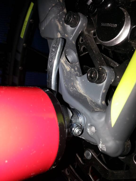

Beyor Opublikowano 30 Września 2018 Opublikowano 30 Września 2018 (edytowane) W dniu 12.03.2018 o 22:08, tysia87 napisał: Posiadam rower mtb cube acid 27,5 W rowerze, który montowałeś, masz z tyłu sztywną oś, czy pasował zacisk dołączony do trenażera? Myślę o zakupie Novo Force, ale nie wiem, czy spasuje do mojego MTB. Edytowane 30 Września 2018 przez Beyor
tysia87 Opublikowano 3 Października 2018 Opublikowano 3 Października 2018 W dniu 30.09.2018 o 17:01, Beyor napisał: W rowerze, który montowałeś, masz z tyłu sztywną oś, czy pasował zacisk dołączony do trenażera? Myślę o zakupie Novo Force, ale nie wiem, czy spasuje do mojego MTB. Tak zacisk z kompletu trenażera Novo Force pasuje idealnie. Właśnie ponownie mój rower ląduje na trenażer i za każdym razem zamieniam.
Beyor Opublikowano 17 Października 2018 Opublikowano 17 Października 2018 W dniu 3.10.2018 o 14:19, tysia87 napisał: Tak zacisk z kompletu trenażera Novo Force pasuje idealnie. Właśnie ponownie mój rower ląduje na trenażer i za każdym razem zamieniam. Dzięki za odpowiedź, u mnie to jednak nie będzie pasować. Wydawało mi się, że masz w rowerze sztywną oś, a masz tam klasyczny zacisk. Problem jest tylko w wypadku sztywnej osi, trzeba kupić drogi adapter To jedyne, co zniechęca mnie do zakupu trenażera, bo sam zacisk pod sztywną oś to 20% ceny Elite Novo Force.
Jakub Sikora Opublikowano 27 Października 2018 Opublikowano 27 Października 2018 Hej, jaka jest maksymalna szerokość tylnej sztywnej osi, którą da się zamontować? Boje się, że po kupieniu trenażera i adaptera nie zmieści się mtb bo jest umnie dość szeroka
