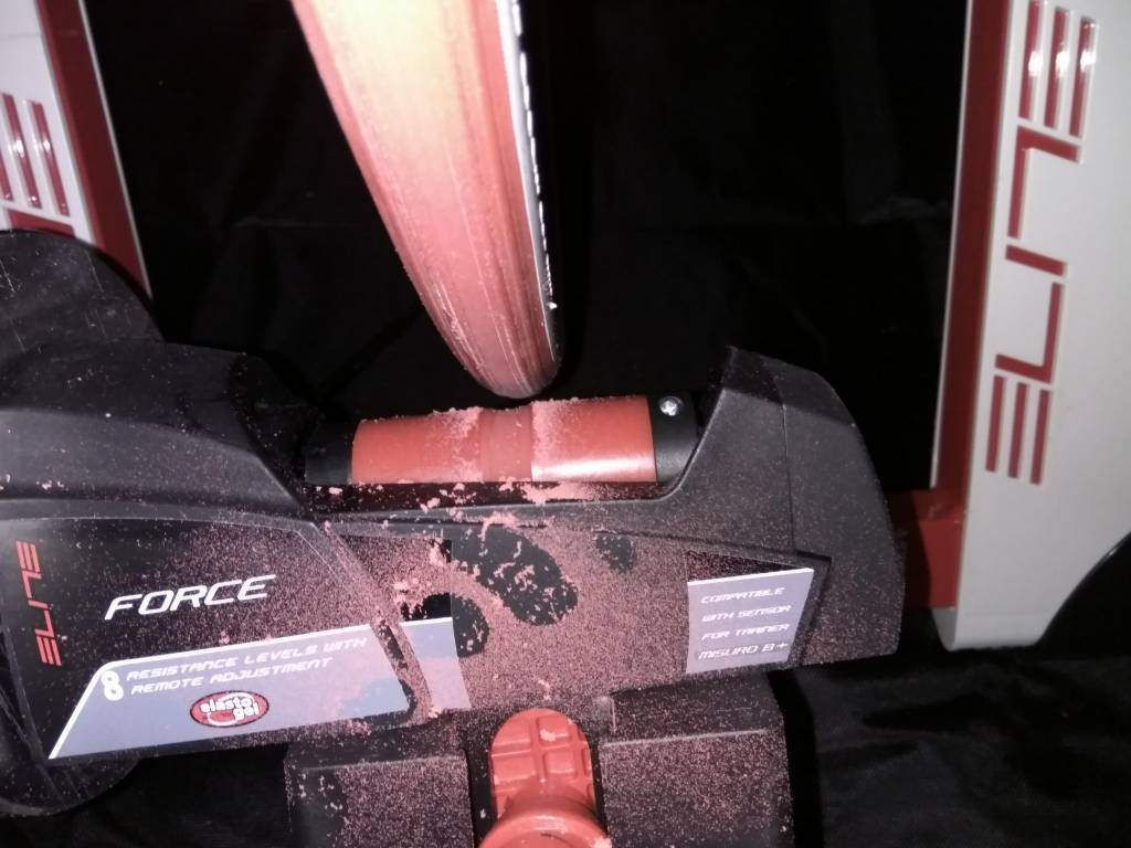

wesro Opublikowano 22 Lutego 2018 Opublikowano 22 Lutego 2018 Cześć, Czy ktos miał przypadek że po drugim treningu rolka trenażera starła się jak na zdjęciu. Dodam jeszcze że zanim zacząłem go uzywać kupiłem dedykowana oponę Elite. Czy ktos miał taki przypadek? Prosze o upewnienie mnie że to wada fabryczna:) Z góry dzieki
dzordz Opublikowano 22 Lutego 2018 Opublikowano 22 Lutego 2018 Cześć, Czy ktos miał przypadek że po drugim treningu rolka trenażera starła się jak na zdjęciu. Dodam jeszcze że zanim zacząłem go uzywać kupiłem dedykowana oponę Elite. Czy ktos miał taki przypadek? Prosze o upewnienie mnie że to wada fabryczna:) Z góry dziekiPowinno być odwrotnie, tj. Opona powinna podziękować.Jeśli to opona dedykowana to moim zdaniem wadą fabryczna trenażera Wysłane z mojego SM-G950F przy użyciu Tapatalka
Gość Opublikowano 22 Lutego 2018 Opublikowano 22 Lutego 2018 Ewidentna wada rolki. Żeby tak zjechać rolkę, to opona powinna być chyba z papieru ściernego.
