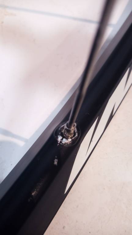

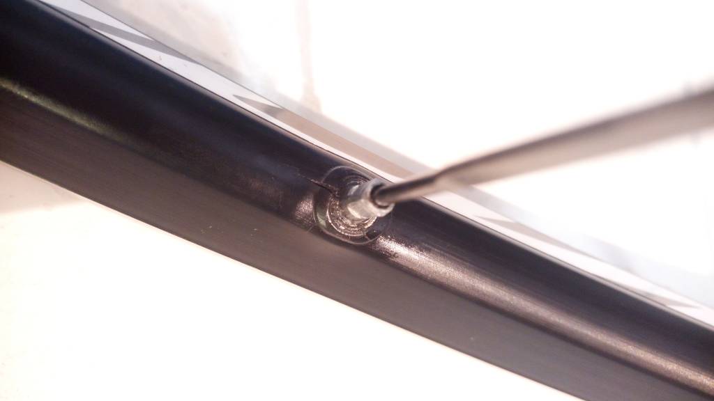

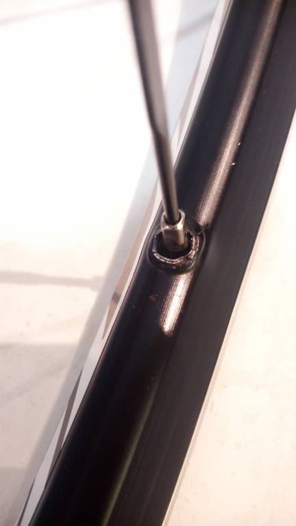

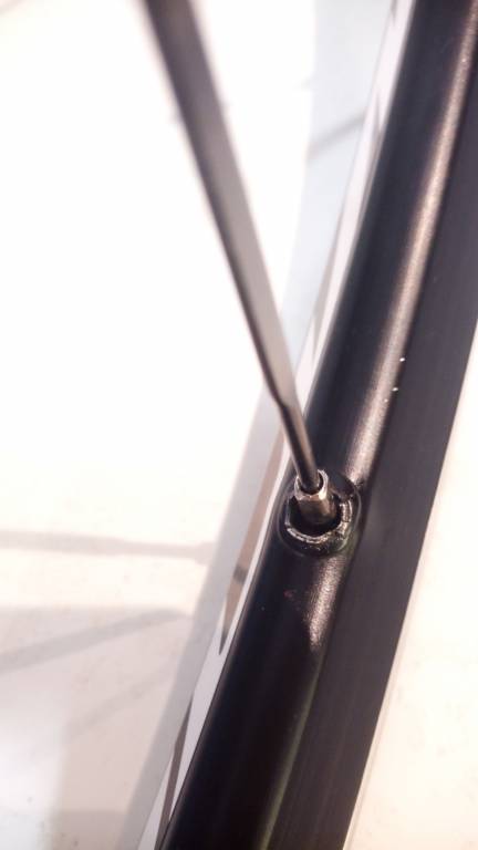

Shrink Opublikowano 11 Maja 2020 Opublikowano 11 Maja 2020 Udało się! Przekręciłem 4 szprychy to prawidłowej pozycji. Aby nie było naprężeń i szarpnięć mogących "pęknąć" szprychę, najpierw psiknąłem WD-40 w miejscach, gdzie nyple wchodzą w obręcz i gdzie końce szprych wchodzą w piastę. Minimalnie przekręcałem nypel, a po chwili szprychę przy piaście kawałkiem aluminiowej blaszki, w której brzeszczotem naciąłem wąski rowek na szprychę (dzięki kaido2 za pomysł). I tak powoli poszło. W sumie może 5 minut mi to zajęło. 👍🏻 Liczę teraz na wzrost średnich prędkości co najmniej o 0,5 km/h 😉
