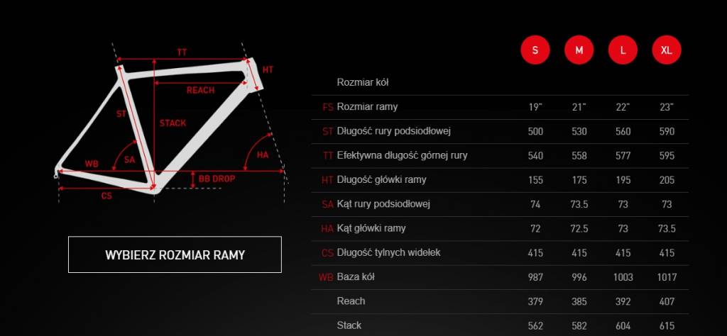

grzes1ek2 Opublikowano 21 Sierpnia 2018 Autor Opublikowano 21 Sierpnia 2018 Zmierzyłem Wzrost 171Przekrok 79cmGeometria Sensa dodaje również Vento być może się przyda dla porównania, Pozdrawiam 1
CyclingChief Opublikowano 21 Sierpnia 2018 Opublikowano 21 Sierpnia 2018 Według mnie 52 powinna być OK. Jest dużo niższa od M-ki w Kross Vento. Poczekaj jeszcze na inną opinię. Zarówno Twój wzrost, jak i przekrok mówią mi 52cm w przypadku tego roweru. 48cm będzie za mała.

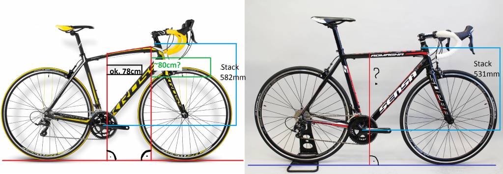

grzes1ek2 Opublikowano 21 Sierpnia 2018 Autor Opublikowano 21 Sierpnia 2018 Zastanawiam się jeszcze jak będzie wyglądał przekrok w Sensie, Kross ma geometrie górnej rury schodzącą mocno w dół. Czy 5 cm mniej stacku przy takiej geometrii nie sprawi podobnego przekroku? Dodaje zdjęcie aby zobrazować co mam na myśli
CyclingChief Opublikowano 21 Sierpnia 2018 Opublikowano 21 Sierpnia 2018 (edytowane) 3 minuty temu, grzes1ek2 napisał: Dodaje zdjęcie aby zobrazować co mam na myśli Napisz maila do sklepu lub producenta, żeby zmierzyli i podali Ci wartość Przekroku (Standover) dla tego Sensa. Niestety nie jest to podane w ich tabeli. Edytowane 21 Sierpnia 2018 przez CyclingChief Literówka 1
