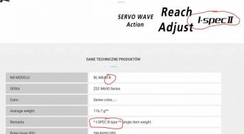

Gość Opublikowano 19 Sierpnia 2018 Opublikowano 19 Sierpnia 2018 działa ok. U mnie jest zestaw - klamka MT500, przewód Saint, zacisk ZeeDodasz foto jestem sam ciekaw jak to wygląda

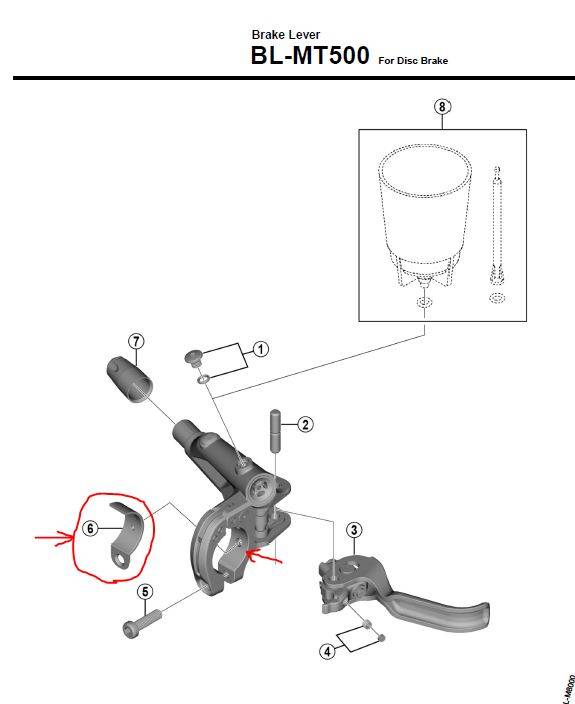

Motke Opublikowano 19 Sierpnia 2018 Opublikowano 19 Sierpnia 2018 No to faktycznie na stronie maja bajzel. Tak jak pisałem - klamki kompatybilne z ISPEC-II mają plastikową obejmę (część nr 6 z obrazka), którą się wyciąga jeśli montuje się manetkę ISPEC-II
