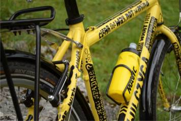

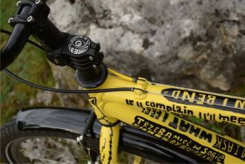

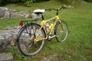

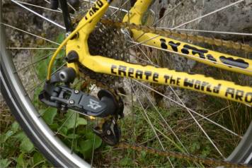

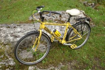

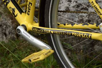

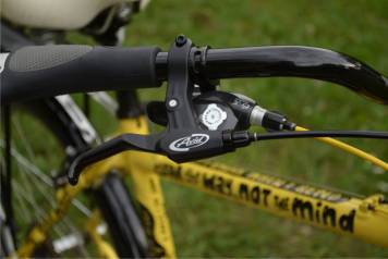

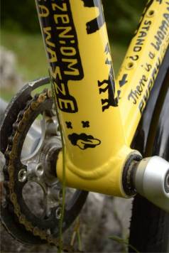

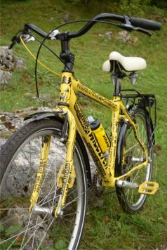

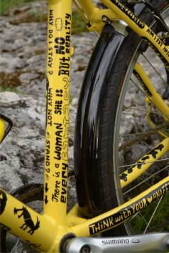

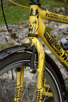

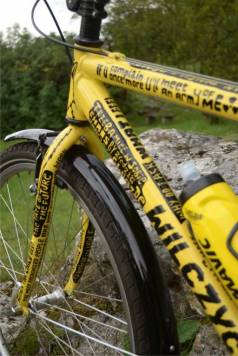

Rosen Opublikowano 14 Sierpnia 2018 Opublikowano 14 Sierpnia 2018 Oto kolejny customowy projekt - tym razem mojej żony. Projekt zakładał użycie wyjątkowych (dla niej) cytatów z literatury, filozofii, sztuki, muzyki etc. choć główną inspiracją była książka Clarissy Pinkola Estés "Biegąca z wilkami". Bazą była rama Univega 530 odmalowana proszkowo na kolor żółty, podobnie kierownica tylko z tą różnicą, że użyto kolory czarnego w wersji gloss. Całość grafik została naniesiona ręcznie olejowymi markerami Sakury i zabezpieczone lakierem poliuretanowym - i to nie byle jakim, bo akurat lakiernik miał resztki zamówione do Harleya w wersji showroom :). Obok ramy orginalne zostały tylko koła (obręcze x138 piasty Shimano BS Parallax). Poniżej specyfikacja po wymianie: Korba FC M470 (octalink) Support ALIVIO OCTALINK BB-ES300 Pedały Race Face Chester Chwyty Ergon GC1 Klamki hamulców Avid FR Hamulce VBrake SD5 Zebatka Narrow Wide BBB (nie pamiętam modelu) Łańcuch KMC X9Gold Przerzutka tył Sram X7 krótki wózek Manetka Sram x9 Kaseta CS-HG400 9s 11-36 Siodełko Selle Royale Drifter Pancerze hamulców Jagwire CGX-SL Pancerz przerzutki Shimano XTR SP41 Sztyca jakiś no name podobnie jak kierownica. Bagażnik Topeak Lampa tylna no name podobnie przód. Opony Continental Ride Tour Błotniki stalowe no name Rower służy do jazdy po mieście (dojazdy do pracy, zakupy) plus lekkie wycieczki (do 50km). Na bagażniku opcjonalnie montowane są, w zależności od potrzeby, sakwy Ortlieba (oczywiście czarne żeby wszystko ze sobą współgrało) 2
