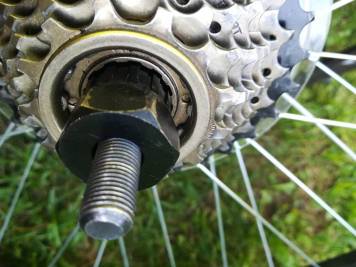

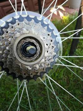

PemuunX Opublikowano 11 Sierpnia 2018 Opublikowano 11 Sierpnia 2018 (edytowane) <a href=https://zapodaj.net/3eac53db9abf4.jpg.html>IMG_20180811_182232.jpg</a> Witam mam rower hello bike realhigh jest w nim wolnobieg/kaseta tri-diamond nie mogę znaleźć klucza, nasadki żeby zdjąć tą kasetę ma ktos jakaś rade czym to odkręcić? Musze zdjąć bo dostaje luzów czasami bardzo dużych i strzela coś w niej rower ma jakieś 100km dopiero przejechane. Czym odkręcić ta większa nakrętkę na zębatce nr 7 nasadka do wolnobiegu pasuje ale wydaje mi sie ze bez odkrecenia tej większej na zębatce nr 7 wolnobiegu nie odkręce. Proszę o pomoc. Edytowane 11 Sierpnia 2018 przez PemuunX

piotr.solek Opublikowano 11 Sierpnia 2018 Opublikowano 11 Sierpnia 2018 (edytowane) Godzinę temu, PemuunX napisał: ..wydaje mi sie ze bez odkrecenia tej większej na zębatce nr 7 wolnobiegu nie odkręce. To Ci się źle wydaje. Włóż dobrze "nasadkę", weź pasujący klucz np nastawny (z długa rękojeścią), bo trzeba użyć (czasami) sporo siły. Edytowane 11 Sierpnia 2018 przez piotr.solek
PemuunX Opublikowano 11 Sierpnia 2018 Autor Opublikowano 11 Sierpnia 2018 No ok spróbuję tak jak mówisz wezmę klucz i przedłużę go jakaś długą rurką i może pojdzie lepiej dam znac jak ogarnę To w takim razie do czego jest ta większą nakrętka? Żeby kasetę rozebrać?
remigiusz Opublikowano 11 Sierpnia 2018 Opublikowano 11 Sierpnia 2018 Ja opieram o coś klucz i kręcę kołem, nie zawodny sposób. Przedłużka nic nie da jak nie dasz rady utrzymać koła, co innego w dwie osoby.
KsD Opublikowano 11 Sierpnia 2018 Opublikowano 11 Sierpnia 2018 Ja polecam nasadkę wsadzić w imadło nałożyć koło i nie ma możliwości, żeby nie puściło.
PemuunX Opublikowano 11 Sierpnia 2018 Autor Opublikowano 11 Sierpnia 2018 Z tym imadłem bedzie chyba najwygodniej w 1 osobę. A dobrze myślę że wolnobieg odkręca się w drugą stronę niż sie łańcuch porusza podczas jazdy?
PemuunX Opublikowano 13 Sierpnia 2018 Autor Opublikowano 13 Sierpnia 2018 (edytowane) Odkręcone wziąłem poprostu większą grzechotke na nasadke do odkręcania wolnobiegu i poszło bez większych problemów. Pod drodze pękło imadło;D bo najpierw w imadle próbowałem ale stare było to mogło nie wytrzymać. Wolnobieg zmieniony na shimano 32-14 T dzieki wielkie za wszelką pomoc pozdro. Edytowane 13 Sierpnia 2018 przez PemuunX
