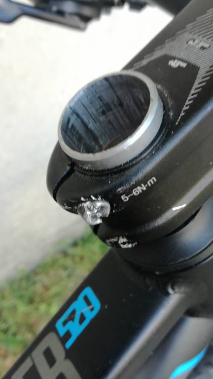

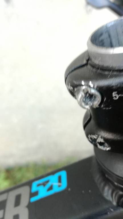

lukster52 Opublikowano 5 Sierpnia 2018 Opublikowano 5 Sierpnia 2018 (edytowane) Siema, rowerowa brać! Mam taki problem że ukręciłem gwint w śrubie i po zastosowania domowych metod nawet nie drgneła. Czy są jakieś metody na jej usunięcie? Pomyślałem o przecięciu jej w szczelinie z tyłu ale wtedy niewyjme jej resztek z gwintu. Czy moge jeżdzić na samej dolnej śrubie i nakrętce kontrującej od góry? Edytowane 5 Sierpnia 2018 przez lukster52
Heboket Opublikowano 5 Sierpnia 2018 Opublikowano 5 Sierpnia 2018 4 minuty temu, lukster52 napisał: Czy moge jeżdzić na samej dolnej śrubie i nakrętce kontrującej od góry? Nie, dolna śruba może nie wytrzymać. Próbowałeś nabić torxa?
lukster52 Opublikowano 5 Sierpnia 2018 Autor Opublikowano 5 Sierpnia 2018 Jak się to robi? Wiele razy czytałem na forum że w takich wypadkach polecają ale nigdy niepróbowałem. Mam bity torxa to wystarczy?
Heboket Opublikowano 5 Sierpnia 2018 Opublikowano 5 Sierpnia 2018 2 minuty temu, lukster52 napisał: bity torxa to wystarczy Tak
lukster52 Opublikowano 5 Sierpnia 2018 Autor Opublikowano 5 Sierpnia 2018 1 godzinę temu, Heboket napisał: Tak I walić młodkiem młotkiem? Jakiego torxa wybrać? To zadziała z taką rozciętą śrubą?
Heboket Opublikowano 5 Sierpnia 2018 Opublikowano 5 Sierpnia 2018 1 godzinę temu, lukster52 napisał: walić młodkiem młotkiem Tak 1 godzinę temu, lukster52 napisał: Jakiego torxa wybrać Rozmiar większy niż imbus w mostku 1 godzinę temu, lukster52 napisał: To zadziała z taką rociętą śrubą? Będzie trudno, zawsze warto spróbować
TwardyBlaszak Opublikowano 5 Sierpnia 2018 Opublikowano 5 Sierpnia 2018 (edytowane) Podczas odkręcania śruby z ukręconym gwintem popychaj jednocześnie jej koniec, możesz w ten sposób "wypchnąć" śrubę do miejsca dobrego gwintu i ją wykręcić. Możesz też odkręcić dobrą śrubę i wepchnąć płaski śrubokręt w szczelinę i rozwierać ją jednocześnie odkręcając uszkodzoną śrubę. Ten sposób da ci większą siłę wypychania uszkodzonej śruby. Edytowane 5 Sierpnia 2018 przez TwardyBlaszak
Gość Opublikowano 5 Sierpnia 2018 Opublikowano 5 Sierpnia 2018 Nie widziałem jeszcze nikogo kto by zerwał gwint w stalowej śrubie wkręconej w aluminiowy mostek. Tnij ją, a mostek niestety nadaje się na złom.
lukster52 Opublikowano 5 Sierpnia 2018 Autor Opublikowano 5 Sierpnia 2018 Sorry niechodziło mi o gwin tylko miejsce gdzie wkada sie imbusa 3 minuty temu, SpiderMAN napisał: Nie widziałem jeszcze nikogo kto by zerwał gwint w stalowej śrubie wkręconej w aluminiowy mostek. Tnij ją, a mostek niestety nadaje się na złom.
Gość Opublikowano 5 Sierpnia 2018 Opublikowano 5 Sierpnia 2018 2 minuty temu, lukster52 napisał: Sorry niechodziło mi o gwin tylko miejsce gdzie wkada sie imbusa A to co innego. Torxa nabić, mówisz, że masz bity, to pewnie do tego jakąś grzechotkę znajdziesz. Odkręcaj, śruby dobierzesz w rowerowym. Dokręcaj pamiętając o odpowiednim momencie, powinny na mostku być oznaczenia. I kup sobie porządnego multitoola, albo zestaw imbusów, bo ten klucz co użyłeś to złom...
lukster52 Opublikowano 5 Sierpnia 2018 Autor Opublikowano 5 Sierpnia 2018 Dobra dzięki jutro wybiore się na serwis żeby było to pożądnie zrobione
Puncu Opublikowano 5 Sierpnia 2018 Opublikowano 5 Sierpnia 2018 10 minut temu, SpiderMAN napisał: śruby dobierzesz w rowerowym Co wy macie z tymi rowerowymi? Śrubi kupi w "metalowym" i zapłaci 10gr, a w rowerowy ze 2zł.
Gość Opublikowano 5 Sierpnia 2018 Opublikowano 5 Sierpnia 2018 1 minutę temu, Puncu napisał: Co wy macie z tymi rowerowymi? Śrubi kupi w "metalowym" i zapłaci 10gr, a w rowerowy ze 2zł. Może i kupi, pytanie tylko jest o ich jakość, to jest mostek, materiał śrub także jest ważny... Jak się urwą te z metalowego, to będzie zęby zbierał...
Gość Opublikowano 10 Sierpnia 2018 Opublikowano 10 Sierpnia 2018 Jak potrzebujesz mostka to daj znać mam ich kilka za darmo oddam.
lukster52 Opublikowano 10 Sierpnia 2018 Autor Opublikowano 10 Sierpnia 2018 W dniu 5.08.2018 o 19:59, Puncu napisał: Co wy macie z tymi rowerowymi? Śrubi kupi w "metalowym" i zapłaci 10gr, a w rowerowy ze 2zł. Nie problem w nowej śrubie a wykreceniu tej starej. Żadnym torxem nie poszło i została nawiercana i niewiem ile w tym prawdy ale serwisant bawił się z nia 1.5godziny 2 minuty temu, PrzeLuka napisał: Jak potrzebujesz mostka to daj znać mam ich kilka za darmo oddam. Dzięki sprawa zalatwiona już
