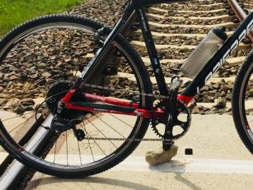

KamilWawice Opublikowano 4 Sierpnia 2018 Opublikowano 4 Sierpnia 2018 Cześć, wobec planów gruntownej modyfikacji przełaja, postanowiłem dotychczasowy napęd 2 x 10 zmodernizować do 1 x 10 z wykorzystaniem maksymalnej ilości sprzętu już zamontowanego w rowerze. Aktualnie napęd składa się z klamkomanetek Shimano 105 z serii 5700, korby Shimano FC-CX50 (46-36t) i tylnej przerzutki Ultegra RD-6700 (pozostałych elementów, to jest przedniej przerzutki, łańcucha i kasety nie wymieniam szczegółowo, bo w skrócie, przy moich planach, trafią na sprzedaż albo do kosza, w zależności od stopnia zużycia). Myślałem o owalnej zębatce Narrow Wide 40t lub 42t, adapterze przerzutki i kasecie 11-42t lub 11-40t, a dokładnie zębatce Banless https://banless.pl/pl/p/Zebatka-owalna-5x110BCD/35 , adapterze Sunrace SP570 i kasecie Sunrace MX3 lub MS3. Proszę o opinię osoby, które mają doświadczenie w zakresie tego typu modyfikacji. Czy to w ogóle zadziała? Jeśli tak, na co zwrócić uwagę? Jaki łańcuch zamontować? A może jest jakieś lepsze rozwiązanie? Pozdrawiam, Kamil

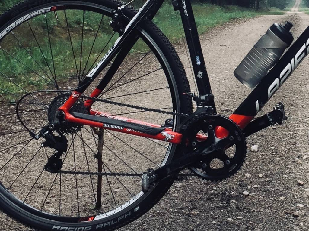

KamilWawice Opublikowano 20 Sierpnia 2018 Autor Opublikowano 20 Sierpnia 2018 Napęd zmodernizowany. Działa bez problemu. Zostawię informację, jak ostatecznie go złożyłem, na wypadek, gdyby ktoś takich poszukiwał. Tarcza owalna Banless 5x110BCD (u mnie 42t). Kaseta SunRace MS3 11-40t. Adapter Sunrace SP570. Łańcuch Shimano CN-6701. Dodaję zdjęcia przed i po. Pozdro
KamilWawice Opublikowano 20 Sierpnia 2018 Autor Opublikowano 20 Sierpnia 2018 (edytowane) 6 minut temu, firefoks napisał: Jaki zysk wagowy? Nie ważyłem łańcuchów, ale były identyczne, więc zakładam, że waga taka sama no i został kawałek linki pod owijką, bo czekam na nowy kokpit i dopiero wtedy usunę ten fragment, ale na reszta była dokładnie zważona (po wyczyszczeniu starych części) i wyszło, że 1 gram Przy czym nie chodziło o zmniejszenie wagi, a zmianę stylu jazdy (dotychczas bardziej siłowo w terenie, a chciałbym jeździć z wyższą kadencją), a przede wszystkim ułatwienie utrzymania przełajki w czystości (czyszczenie przedniej przerzutki z błota w grudniu to nie jest najlepsza zabawa ). Edytowane 20 Sierpnia 2018 przez KamilWawice
