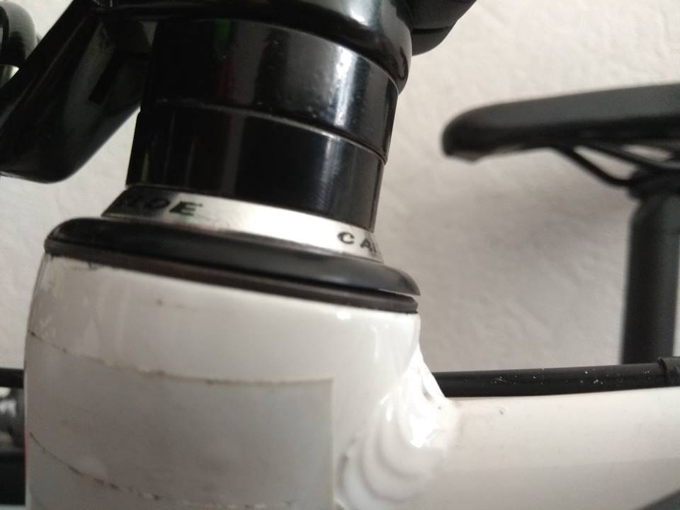

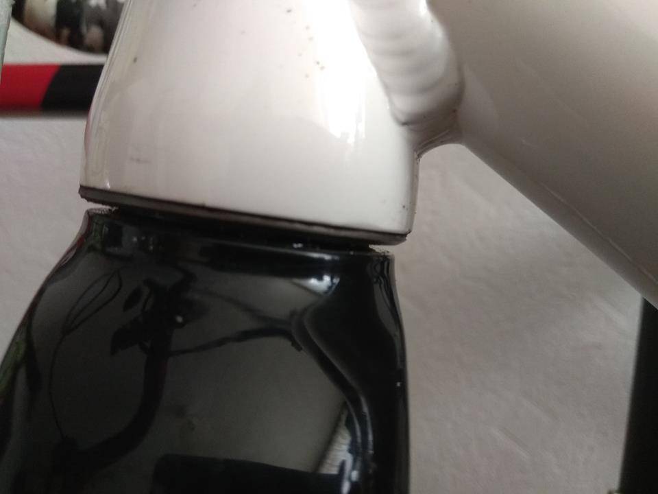

hanus Opublikowano 2 Sierpnia 2018 Opublikowano 2 Sierpnia 2018 (edytowane) Cześć. Muszę wymienić stery, mimo serwisu, czyszczenia i smarowania trzeszczą podczas jazdy. Obracają się łagodnie i nie mają luzu... Ale i tak trzeszczą 😫 Wszystko wyczyszczone, nawet mocowanie mostka i kierownicy... Jakie to są stery? Według mnie półzintegrowane, bo widać na zdjęciach, że ponad główkę ramy wystaje ten pierścień o bieżni co ją się wbija w ramę, mam rację? Zmierzyłem wszystko: Główka ramy, razem z osadzonymi miskami: dół 40mm góra 40mm Widelec: dół ~29mm góra 30mm Także jakie stary mam kupić? Według jakieś tabelki znalezionej w sieci: IS41 Ale to są stery zintegrowane, także nie mam pojęcia co ja mam kupić 🤔 Czy po wybiciu misek główka będzie miała szerokość 44mm i kupować stery zs44? Podpowiecie? Edytowane 2 Sierpnia 2018 przez hanus
Motke Opublikowano 2 Sierpnia 2018 Opublikowano 2 Sierpnia 2018 7 minut temu, hanus napisał: Cześć. Muszę wymienić stery, mimo serwisu, czyszczenia i smarowania trzeszczą podczas jazdy. Obracają się łagodnie i nie mają luzu... Ale i tak trzeszczą 😫 Wszystko wyczyszczone, nawet mocowanie mostka i kierownicy... Jakie to są stery? Według mnie półzintegrowane, bo widać na zdjęciach, że ponad główkę ramy wystaje ten pierścień o bieżni co ją się wbija w ramę, mam rację? Zmierzyłem wszystko: Główka ramy, razem z osadzonymi miskami: dół 40mm góra 40mm Skoro masz kulki na wianku i je smarujesz to na pewno nie są półzintegrowane tylko zwykłe. Jeśli 40 mm to są wymiary zewnętrzne rury to potrzebujesz ZS 34. 40 - 2*3 (przeważnie te rury są grube na 3 mm)

Fenthin Opublikowano 5 Sierpnia 2018 Opublikowano 5 Sierpnia 2018 Tak wiele pytań, tak mało odpowiedzi. A sprawa jest banalna. Stery pół-zintegrowane. Skoro sterówka prosta, 1 1/8", muszą to być ZS44. Innych nie ma. Ale jeśli chcesz mieć pewność, musisz wybić miski. Bo każde stery 1 1/8" wewnątrz misek mają miejsca na łożyska ~40mm.
hanus Opublikowano 5 Sierpnia 2018 Autor Opublikowano 5 Sierpnia 2018 @Fenthin czyli takie? Zs 44/28.5 Góra 44/30 dół?
