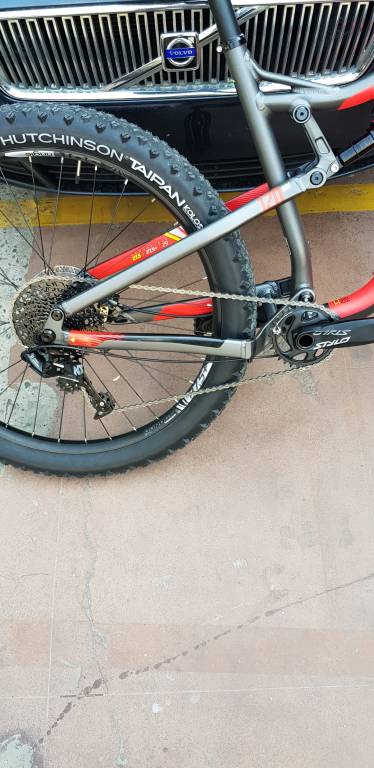

Dariusz Pietrzak Opublikowano 2 Sierpnia 2018 Opublikowano 2 Sierpnia 2018 (edytowane) Witam brakuje mi trochę prędkości.Szukam największej dostępnej zębatki pod mój osprzęt. Korba Truvativ Stylo 6K. Napęd SRAM NX 1X11 Czy po zmianie zębatki będę musiał też zmieniać lub przedłużać łancuch ? Tak w tej chwili wygląda linia łańcucha. Nie patrzeć na pedały , w drodze są już nowe. Edytowane 2 Sierpnia 2018 przez Dariusz Pietrzak Dodanie zdjęcia

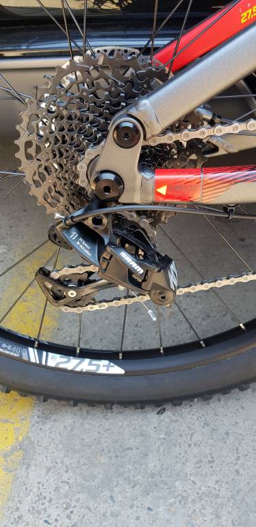

Dariusz Pietrzak Opublikowano 2 Sierpnia 2018 Autor Opublikowano 2 Sierpnia 2018 Taka odpowiedź dostałem z Decathlonu. Tarcza 30 zębów, którą łatwo wymienić można na 28 i 36 zębów. Kaseta SRAM PG1103 Teraz tylko pozostaje pytanie czy do zębatki 36 T będzie potrzeba wymiany łańcucha. Czy mogę wam jakoś pomóc i zmierzyć długość łańcucha bez rozkuwania go ? Nie wiem może policzyć ogniwa ?
Gość Opublikowano 2 Sierpnia 2018 Opublikowano 2 Sierpnia 2018 Może być taka potrzeba niestety. Zrób zdjęcie strony napędowej z łańcuchem wrzuconym na największą zębatkę, z boku, tak żeby było widać napięcie wózka. Tylko zrób to zdjęcie prostopadle do roweru nie na ukos jak to co wrzuciłeś.

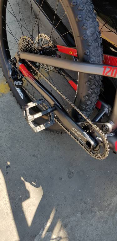

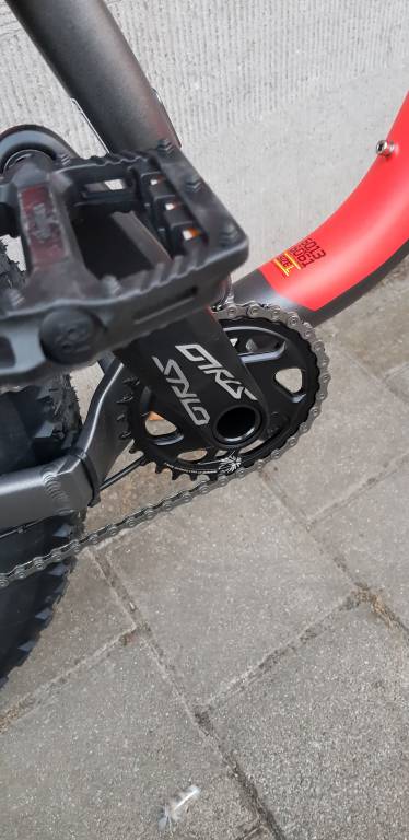

Dariusz Pietrzak Opublikowano 2 Sierpnia 2018 Autor Opublikowano 2 Sierpnia 2018 (edytowane) Nie wiem dlaczego zdjęcia są tak kiepskiej jakości na forum.Robione S8+ na telefonie są normalne.Jakas kompresja czy coś. Edytowane 2 Sierpnia 2018 przez Dariusz Pietrzak

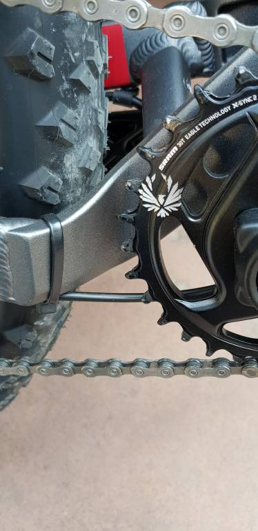

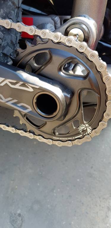

Dariusz Pietrzak Opublikowano 3 Sierpnia 2018 Autor Opublikowano 3 Sierpnia 2018 (edytowane) Zamówiłem tarcze 36T , jak tylko dojedzie i zamontuje to dam znać.Jak narazie dziękuję za pomoc. Edytowane 3 Sierpnia 2018 przez Dariusz Pietrzak
