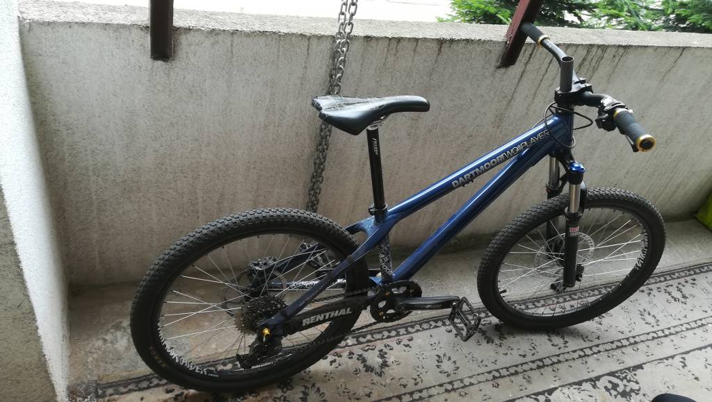

Szopeq Opublikowano 2 Lipca 2018 Opublikowano 2 Lipca 2018 (edytowane) Cześć, Chciałbym sobie kupić rower typu Dirt Street Dartmoor. Moje pytanie brzmi- Czy rower "Gamer 26 Basic" jest dobrym wyborem do zakupu? Z góry dziękuję za odpowiedź. (Budżet to ok. 2400 zl ) Edytowane 2 Lipca 2018 przez SpiderMAN

Puncu Opublikowano 2 Lipca 2018 Opublikowano 2 Lipca 2018 Amortyzator jest w pierwszej kolejności do zmiany bo pęka po 4 ugięciach

Szopeq Opublikowano 2 Lipca 2018 Autor Opublikowano 2 Lipca 2018 31 minut temu, Puncu napisał: Amortyzator jest w pierwszej kolejności do zmiany bo pęka po 4 ugięciach Nie rozumiem zabardzo. Jak ugne go mocniej to pęknie?
Puncu Opublikowano 2 Lipca 2018 Opublikowano 2 Lipca 2018 Ten amortyzator kosztuje 400zł, nie jest wytrzymały i nie specjalnie znosi katowanie w streecie. Lubi pękać.

Puncu Opublikowano 3 Lipca 2018 Opublikowano 3 Lipca 2018 53 minuty temu, KsD napisał: Bo przeciążenia będą takie duże, że główka ramy by tego nie wytrzymała To miałem na myśli. 13 minut temu, Szopeq napisał: A w zjeździe po schodach czy skoku z murku da rade? Może tak, może nie. Warto ryzykować? Amortyzator zbiera złe opinie.
Szopeq Opublikowano 3 Lipca 2018 Autor Opublikowano 3 Lipca 2018 (edytowane) Godzinę temu, Puncu napisał: To miałem na myśli. Może tak, może nie. Warto ryzykować? Amortyzator zbiera złe opinie. No to nie wiem czy kupować ten, może złożyć? EDIT @Puncu a czy ten amortyzator jest dobry? Marzocchi DJ3, skok 100mm, oś 9mm Edytowane 3 Lipca 2018 przez Szopeq
Szopeq Opublikowano 3 Lipca 2018 Autor Opublikowano 3 Lipca 2018 (edytowane) 2 godziny temu, Puncu napisał: Tak Mega dziękuję za pomoc, doszedłem do wniosku, że składam tego typu rower. EDIT @Puncu, a do ramy w której zaleca się skok amortyzatora 120mm-170mm można dać amortyzator o skoku 100 mm? Edytowane 3 Lipca 2018 przez Szopeq

Puncu Opublikowano 3 Lipca 2018 Opublikowano 3 Lipca 2018 (edytowane) 3 godziny temu, Szopeq napisał: wiesz może czy do ramy Two6player da się zamontować przezutki? Da się ale hak jest drogi. A Hornet 4X jak sama nazwa wskazuje służy do FourCross. Edytowane 3 Lipca 2018 przez Puncu

Puncu Opublikowano 4 Lipca 2018 Opublikowano 4 Lipca 2018 Myślę, że Szajbajk się nie obrazi jak wymienisz ich kanały z nazwy bo trudno mi określić o kim piszesz. Warszawa i triki to mi do głowy przychodzi street. Może rama Octane One Void? Jest stalowa, przyjmuje sztywne widelce i amortyzator od 80mm do 140mm skoku w zależności jak chcesz jej używać.
Szopeq Opublikowano 4 Lipca 2018 Autor Opublikowano 4 Lipca 2018 13 minut temu, Puncu napisał: Myślę, że Szajbajk się nie obrazi jak wymienisz ich kanały z nazwy bo trudno mi określić o kim piszesz. Warszawa i triki to mi do głowy przychodzi street. Może rama Octane One Void? Jest stalowa, przyjmuje sztywne widelce i amortyzator od 80mm do 140mm skoku w zależności jak chcesz jej używać. Chodzi mi o ytberów - SiemaTuMichu i Enduroboy #54. A co do ramy. Fajnie się prezentuje. Pytanie tylko czy będzie dobra na mój wzrost - ok. 177 cm. W opisie tej ramy pisze, ze nie ma haka do przezutki, czy można go dokupić czy nie można wogóle zamontować przezutki? Jak tak dziś patrzyłem w internecie napotkałem rower Gamer 26. Wygląda dosyć solidnie ale wydaje mi się, że jest za słaby na jego cenę która wynosi prawie 2900 zl, chociaż gdyby dało się zamontować przezutke to bym mógł nad nim pomyśleć.
