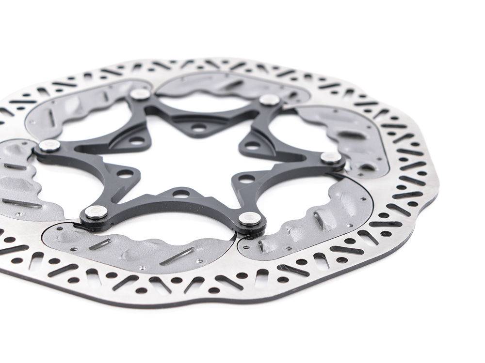

Gość Opublikowano 29 Czerwca 2018 Opublikowano 29 Czerwca 2018 (edytowane) Może by nie tworzyć z jakimś małym zapytaniem odnośnie hamulców dobrze było by utworzyć nowy wątek który by się nazywał jak w tytule? https://www.rowertour.com/p/57027/jagwire-elite-cr1-tarcza-hamulcowa-wentylowana-6-srub Co sądzicie co są warte takie tarcze oraz czy się opłaca np je zakładać Edytowane 29 Czerwca 2018 przez Gość Tytuł...

ponczi Opublikowano 29 Czerwca 2018 Opublikowano 29 Czerwca 2018 Same XT powinny wyjść z 20-30 taniej niż te Jagwirki. Natomiast patrząc na ficzer w postaci radiatora, głównym konkurentem jest raczej XTR. A ten juz droższy.

Gość Opublikowano 29 Czerwca 2018 Opublikowano 29 Czerwca 2018 4 godziny temu, ponczi napisał: Same XT powinny wyjść z 20-30 taniej niż te Jagwirki. Natomiast patrząc na ficzer w postaci radiatora, głównym konkurentem jest raczej XTR. A ten juz droższy. Faktycznie, ja byłem święcie przekonany, że XTki mają radiatory... Co więcej XTR tarcz z radiatorem nie ma na 6 śrub z tego co szukam. Jak dla mnie tarcze Jagwire pod tym względem bezkonkurencyjne. To zmienia postać rzeczy...
Gość Opublikowano 29 Czerwca 2018 Opublikowano 29 Czerwca 2018 Faktycznie, ja byłem święcie przekonany, że XTki mają radiatory... Co więcej XTR tarcz z radiatorem nie ma na 6 śrub z tego co szukam. Jak dla mnie tarcze Jagwire pod tym względem bezkonkurencyjne. To zmienia postać rzeczy...Właśnie dlatego dziś trafiłem przez przypadek na te tarcze i właśnie się zastanawiam czy warto zmienić.Generalnie jak przeglądałem neta to z radiatorami trafiłem tylko tarcze na center lock np tahttps://www.sbike.pl/czesci-mtb-trekkingowe-hamulce-tarcze-hamulcowe-tarcza-hamulcowa-shimano-xtr-saint-sm-rt99-center-lock-180mm-o_l_262_5461.htmlI oczywiście cena wyższa Xtr na 6 śrub są bez radiatorówA te Jagwire na allegro 300 zl
Gość Opublikowano 5 Lipca 2018 Opublikowano 5 Lipca 2018 (edytowane) Jaki by trzeba do tego adapter by to zamontować tą tarcze na center-lock gdyż widziałem że owa tarcza ma taki wpust okrągły, a wszystkie adaptery są w kształcie gwiazdy znalazłem takie coś w necie chyba by trzeba było na ten adapter zamontować tą tarcze https://allegro.pl/dt-swiss-adapter-centerlock-do-tarczy-6-srub-i7213436986.html#thumb/1 dodałem zdjęcie tarczy wraz z tym wpustem o który mi chodzi Edytowane 5 Lipca 2018 przez Gość
Gość Opublikowano 6 Lipca 2018 Opublikowano 6 Lipca 2018 I jakie ma to znaczenie... Będzie pasować... To sfazowanie jest okrągłe pod piasty z mocowaniem na 6 śrub.
Gość Opublikowano 6 Lipca 2018 Opublikowano 6 Lipca 2018 6 godzin temu, SpiderMAN napisał: I jakie ma to znaczenie... Będzie pasować... To sfazowanie jest okrągłe pod piasty z mocowaniem na 6 śrub. Dokonałem zakupu owej tarczy dziś dotarła do mnie Jednak był problem ze starym adapterem nie wchodził w ten wpust tarczy Jagwire, zapierała się na rantach i była przerwa około 1 mm. Wziolem tarcze pojechałem do sklepu na 5 adapterów które mieli pasował jeden, który wszedł w ten wpust Adapter adapterowi nie równy Opisałem to na co trzeba uważać jak ktoś będzie chciał kupić taką tarczę A tutaj jak się prezentuje po założeniu na koło

Gość Opublikowano 8 Lipca 2018 Opublikowano 8 Lipca 2018 Wczoraj pierwszy dzień testu Tarcza po założeniu i krótkiej regulacji nie obciera wcale jej nie słychać Śmigałem po lesie 20 km odcinki szybkie kręte dużo hamowania Szybo tarcza zgrała się z klockami Klocki nowe tarcza nowa Hamuje jednym palcem Nie słychać żadnych pisków czy trzasków Nie jestem wstanie wypowiedzieć się na temat nagrzewania i chłodzenia nie mam puki co okazji sprawdzić, najlepiej sprawdzi się to na Srebrnej Górze lub w Kasinie Wielkiej

Gość Opublikowano 22 Sierpnia 2018 Opublikowano 22 Sierpnia 2018 miałem napisać ocenę tarczy jagwire więc gdy byłem na Podkarpaciu tarcza dobrze znosiła tamtejsze wzniesienia,podczas hamowania nie było słychać żadnych pisków,co do przegrzewania trzeba by był mieć bardzo długi zjazd i wtedy zobaczyć,ale na tamtejszym terenie tarcza był ciepła ale nie gorąca. Sprawdzałem też w Kasinie Wielkiej w bike parku ,tarcza sprawdzał się tutaj też dobrze razem z hamplmi zee kotwica,jednak wszelkie testy zostały zawieszone, na jesień Srebna Góra to może coś dopiszę ciekawo,jak się kość zrośnie do końca 😁
