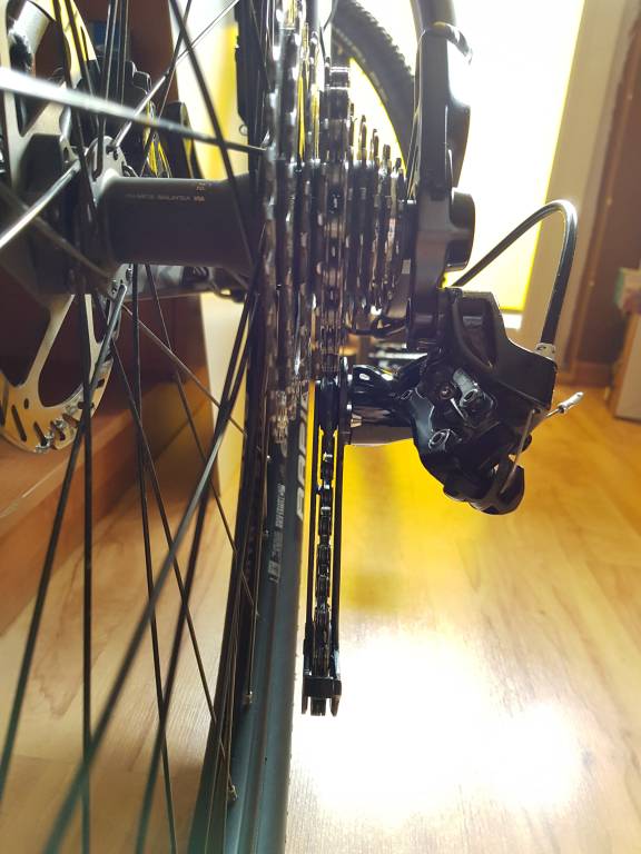

Kallii00 Opublikowano 15 Czerwca 2018 Opublikowano 15 Czerwca 2018 Godzinę temu, raczo1009 napisał: Nagraj film + zrób zdjęcia napędu
raczo1009 Opublikowano 15 Czerwca 2018 Autor Opublikowano 15 Czerwca 2018 (edytowane) 13 minut temu, Kallii00 napisał: Nagraj film + zrób zdjęcia napędu .com/watch?v=p6-LqOw3sfw&feature=youtu.be z racji że nie mogę tutaj wstawić całego linku, to przesyłam jego dalszą część po nazwie youtube, wystarczy wkleić oraz zdjęcia napędu Edytowane 15 Czerwca 2018 przez raczo1009

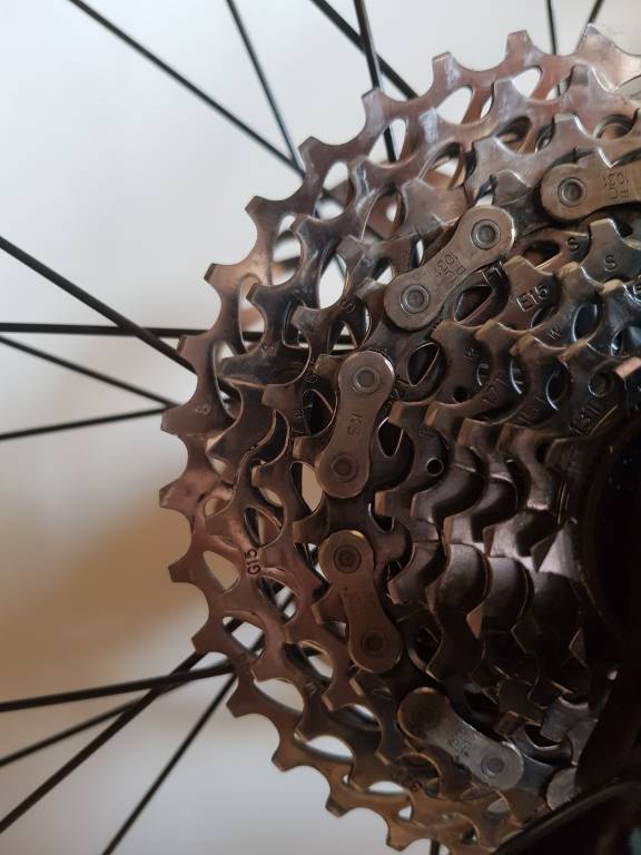

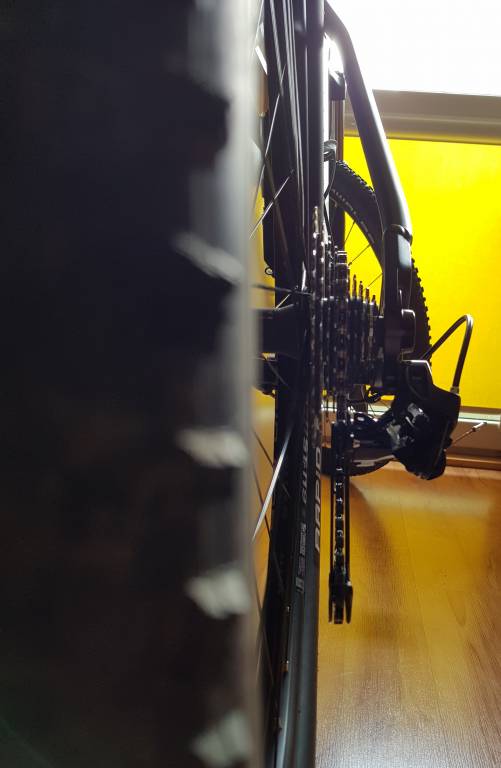

Kallii00 Opublikowano 15 Czerwca 2018 Opublikowano 15 Czerwca 2018 Daj jeszcze fotkę pod kątem 90' do koła, tak aby było widać ustawienie przerzutki względem koła. Mam wrażenie że nie jest do niego równolegle i łańcuch stuka po kółeczku wózka
raczo1009 Opublikowano 15 Czerwca 2018 Autor Opublikowano 15 Czerwca 2018 (edytowane) 6 minut temu, Kallii00 napisał: Daj jeszcze fotkę pod kątem 90' do koła, tak aby było widać ustawienie przerzutki względem koła. Mam wrażenie że nie jest do niego równolegle i łańcuch stuka po kółeczku wózka Jak dla mnie to pod tym względem tutaj jest wszystko tak jak powinno być. Edytowane 15 Czerwca 2018 przez raczo1009

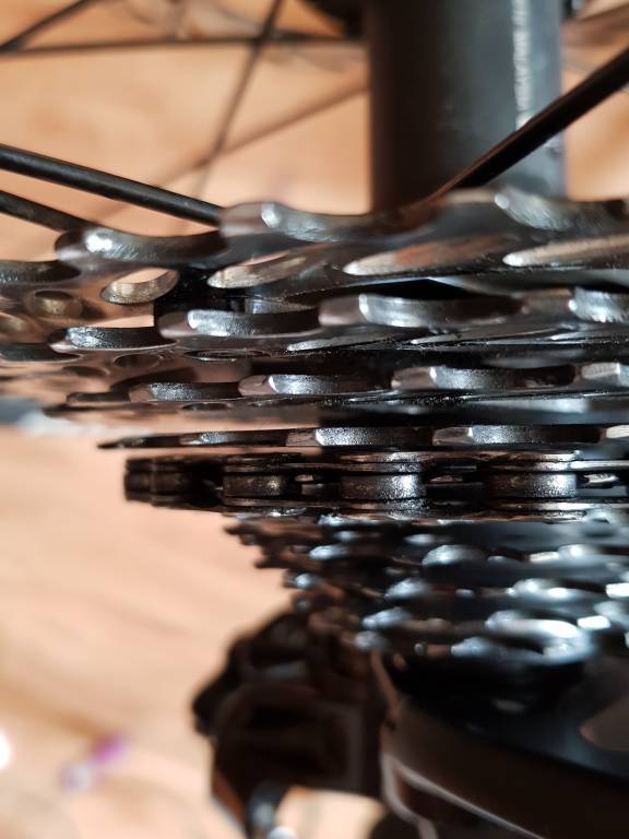

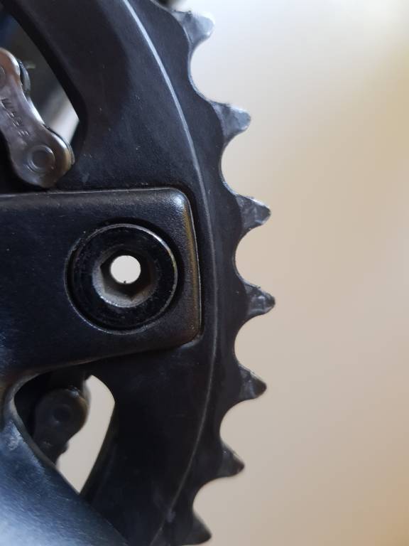

Kallii00 Opublikowano 15 Czerwca 2018 Opublikowano 15 Czerwca 2018 2 minuty temu, raczo1009 napisał: Na tej fotce wygląda tak jakby łańcuch stukał o kolejny blat
raczo1009 Opublikowano 15 Czerwca 2018 Autor Opublikowano 15 Czerwca 2018 4 minuty temu, Kallii00 napisał: Na tej fotce wygląda tak jakby łańcuch stukał o kolejny blat Tutaj widać dokładnie, że łańcuch nie dotyka sąsiednich blatów i taka przerwa jest na każdym przełożeniu

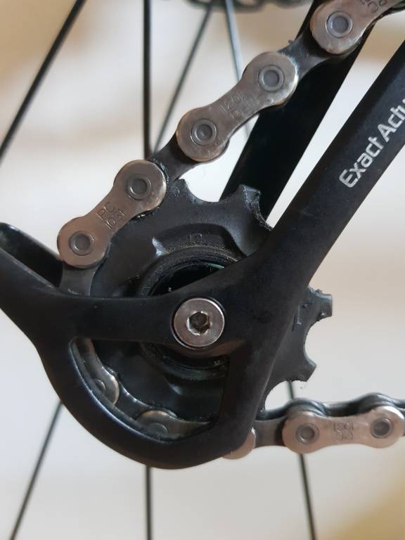

Kallii00 Opublikowano 15 Czerwca 2018 Opublikowano 15 Czerwca 2018 Od góry wygląda ok, masz jakieś luzy górnego kółka przerzutki?
raczo1009 Opublikowano 15 Czerwca 2018 Autor Opublikowano 15 Czerwca 2018 Są takie minimalne, jakieś pół milimetra ruchu. Myślę że mógł być już taki od nowości, bo prawie go nie ma.
Kallii00 Opublikowano 15 Czerwca 2018 Opublikowano 15 Czerwca 2018 Norma na kółku. Musisz ustalić skąd ten dźwięk, przez internet będzie trudno wybadać
