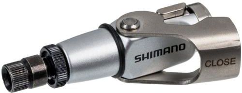

slaby22 Opublikowano 13 Czerwca 2018 Autor Opublikowano 13 Czerwca 2018 @Rebeliant86 rozpiąć zawsze można, ale nie o to mi chodzi. Chodzi o to, że szosowa i normalna obręcz mają inną szerokość i chciałbym zamontować coś, dzięki czemu przy każdej wymianie nie będę musiał odkręcać i przykręcać na nowo linki, żeby wyregulować hamulce. @kristof1666 spróbuję z samą śrubą baryłkową, ewentualnie widziałem w innym temacie jeszcze fajki ze śrubą regulacyjną, może to da radę. Chociaż osobiście myślałem o czymś takim jak ten naciągacz z Dura Ace, tylko czy bardziej doświadczeni mogliby powiedzieć czy to będzie działać? Dokładniej coś takiego jak na zdjęciu poniżej. Czy ktoś ma doświadczenie z tymi naciągaczami i czy da się je tak wyregulować, żeby można je było wykorzystać do tego czego chcę?
