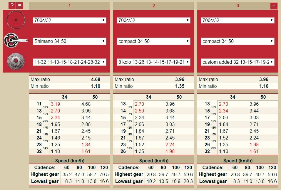

kamusial Opublikowano 15 Lipca 2018 Opublikowano 15 Lipca 2018 (edytowane) Cześć, fajna modyfikacja. Właśnie szukam opcji jak 'zmiększyć' mój zestaw 2x8 (50/34 + kaseta sunrace 11-32) - na kasecie nie wykorzystuję 11 i 13t. Opcją jest zmiana kasety na 13-26 (13-14-15-17-19-21-23-26T), ale szkoda mi właśnie największej zębatki 32. Kopiując Twoje rozwiązanie mógłbym kupić kasetę 13-26 (Claris CS-HG50), wydłubać z niej zębatkę 14t, i przełożyć z obecnej sunrace zębatkę 32, albo 28. Wtedy miałbym: 13-15-17-19-21-23-26-32, vs obecne 11-13-15-18-21-23-28-32 @BlackDuck czy masz jakieś problemy z przerzucaniem z 25t na 30t? Zastanawiam się czy byłyby kłopoty w przerzucaniu z 26t na 32t. z góry dziękuję za pomoc Edytowane 15 Lipca 2018 przez kamusial
Puncu Opublikowano 15 Lipca 2018 Opublikowano 15 Lipca 2018 1 godzinę temu, kamusial napisał: Zastanawiam się czy byłyby kłopoty w przerzucaniu z 26t na 32t. Będą. Bezpieczna maksymalna różnica zębów to 4.
kamusial Opublikowano 15 Lipca 2018 Opublikowano 15 Lipca 2018 Godzinę temu, Puncu napisał: Będą. Bezpieczna maksymalna różnica zębów to 4. Hmm, no właśnie grzebię, czytam i znalazłem jeden wątek gdzie użytkownik chwali się zestawem z przeskokiem 26-34, i co ciekawe istnieje taki w kasecie Altus czy Acera Ale ogólnie jest z przekładaniem zębatek na kasecie trochę zabawy i trzeba przestrzegać pewnych reguł, więcej znalazłem w tych linkach: http://uzurpator.com.pl/new_blog/documents/Kaseta_po_swojemu.html https://www.sheldonbrown.com/k7.html#custom
