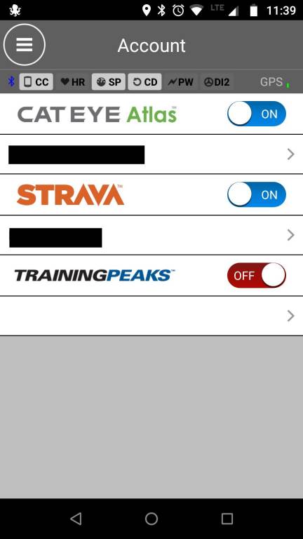

kogucik Opublikowano 9 Lutego 2020 Opublikowano 9 Lutego 2020 Działa wam połączanie licznik - strava? Ciągle przy sparowaniu wyskakuje błąd, mimo ponownego dodania konta. Po jakim czasie strava usuwa konto? Ostatnio do strava logowałem się w październiku a dziś patrzę, że konto usunięte. ;/ Po założeniu nowego nadal nie paruje z icznikiem.
Gość Opublikowano 9 Lutego 2020 Opublikowano 9 Lutego 2020 (edytowane) Strava zmieniła swoje API, co wymagało ponownego zalogowania w innych aplikacjach. W aplikacji Cateye dość długo wyskakiwał błąd podczas logowania do Stravy, ale że i tak "zimą" nie jeździłem to to olałem, ale w styczniu wydali nową wersję i logowanie do stravy już działa. W regulaminie Stravy są warunki (https://www.strava.com/legal/terms#termination), kiedy konto zostanie usunięte, ale przedziału czasowego nie precyzują: "(f) extended periods of inactivity" Edytowane 9 Lutego 2020 przez karolg
