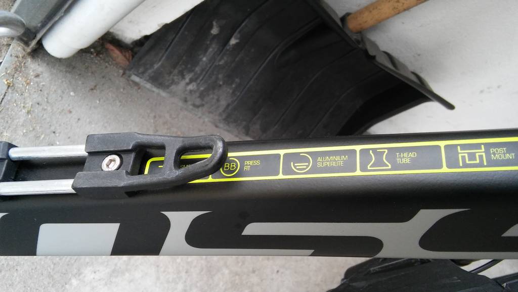

muzikman Opublikowano 10 Grudnia 2017 Opublikowano 10 Grudnia 2017 Witam, czy ktoś jest w stanie wytłumaczyć - jak laikowi jaka jest różnica w ramach kross ultralite i superlite z praktycznego punktu widzenia. Problem pojawił się, kiedy zastanawiałem się nad wyborem roweru. Zdecydowałem się na Kross'a R7 z roku 2017, gdzie w opisie jest informacja o ramie ultralite (najwyższy model ALU) https://www.centrumrowerowe.pl/rowery/gorskie-mtb/27-5-cala/p,rower-level-r7-czarny-srebrny-limonkowy-mat-kross,642202.html ten sam opis jest na stronie krossa https://www.kross.pl/pl/2017/mtb-xc/level-r7 Kiedy otrzymałem rower okazało się, że jest na jego ramie naklejka z opisem superlite. Wysłałem zapytanie do firmy Kross. Przedstawiciel Kross bardzo szybko się ze mną skontaktował - okazało się, że jednak opisy na obu wcześniej wymienionych stronach są błędne. Wracając do pytania z początku: jaka jest w praktyce różnica między tymi ramami? czy z opisu tych ram ktoś może napisać jakie mogą być między nimi różnice cenowe? Nie wiem, czy przystać na propozycję Kross (wybór jakiegoś akcesorium z ich oferty) czy raczej prosić o wymianę ramy? Przejrzałem katalogi z lat 2015, 2016, 2017 i wszędzie jest mowa o ramach ultralite. Ale tylko w katalogu z 2015 zarówno opis jak i ikonka pod rowerem ma oznaczenie ultralite. W latach 2016 i 2017 jest niezgodność: opis mówi o ultralite, a ikonka pod rowerem superlite - wygląda na to, że od 2 lat jest jakieś przekłamanie w katalogach.

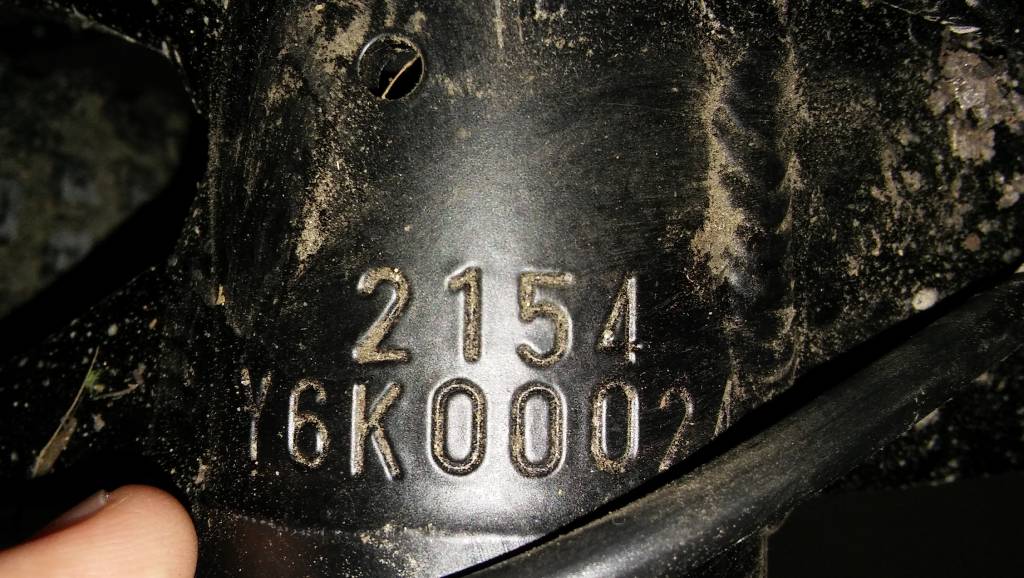

muzikman Opublikowano 11 Grudnia 2017 Autor Opublikowano 11 Grudnia 2017 @nonz Dokładnie jak napisałeś ta rama jest dokładnie taka jak widać tu : https://www.kross.pl/pl/2017/mtb-xc/level-r7 lepszego zdjęcia i tak nie zrobię W stosunku do tego co na stronie Centrum Rowerowego brak mocowania przedniej przerzutki. W załączeniu zdjęcie tej naklejki informacyjnej oraz prawdopodobnie model ramy z rokiem produkcji Y6K może sugerować rok 2016 , ale to tylko moje przypuszczenie. @Franz Mauer Pewnie nie poczuję różnicy ale chodzi o zasady z opisu wynika, że ultralite jest jednak lepsza i prawdopodobnie lżejsza. A co do porteflu to właśnie tu jest problem, myślałem, że płacę za "topową ramę aluminiową" Stowrzyłem ten post aby poznać opinie innych, bo sam jestem nieco skonfudowany tą sytuacją. Teraz po głębszej analizie i zebraniu informacji wydaje mi się, że Kross w latach 2016 i 2017 nie oferował ram ultralite. Wyglądają inaczej niż te z roku 2015 - gdzie tak jak napisałem w pierwszym poście zarówno opis jak i ikona w ofercie się pokrywają. Poniżej liki do katalogów: http://www.go4moto.pl/!data/images/KROSS_CATALOG_2015_pl.compressed.pdf https://issuu.com/bikelandpl/docs/kross_katalog2016-rowery_i_akcesori https://issuu.com/kross_bikes/docs/kross_katalog2017-pl_issuu
