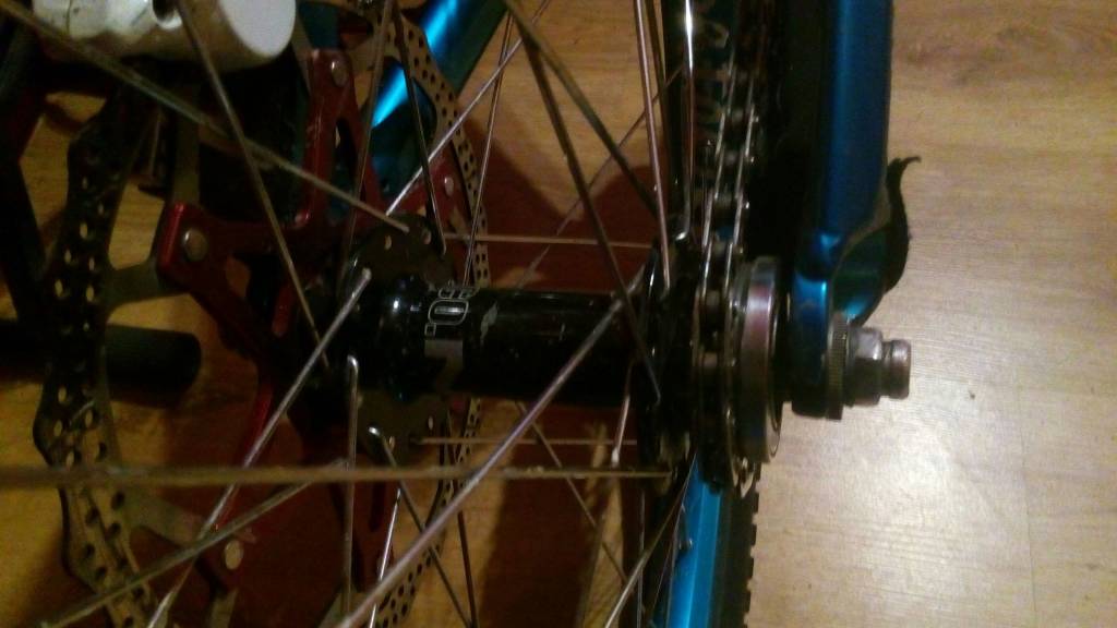

Paszaddz Opublikowano 7 Listopada 2017 Autor Opublikowano 7 Listopada 2017 Nie wiem czy wszystko dobrze widac ale tak to rower tego typu co wyżej, z przodu mam 33zeby, jedyne wlasnie co mnie zastanawia to jak upchne tam wolnobirg z 7 rzedami Nie wiem czy na zdjeciu wszystko dobrze widac Mysle zeby kupic wolnobirg przez internet zobaczyc czy wejdzie a jak nie to odeslac bez podania przyczyny do 10 czy 14 dni mozna
kristof1666 Opublikowano 7 Listopada 2017 Opublikowano 7 Listopada 2017 nie ma szans aby się zmieścił wolnobieg (o ile w ogóle da się go do tej piasty przykręcić) moim zdaniem tylko drugie koło wchodzi w gre
