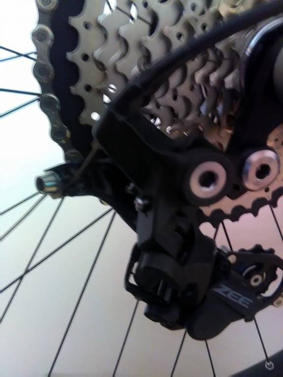

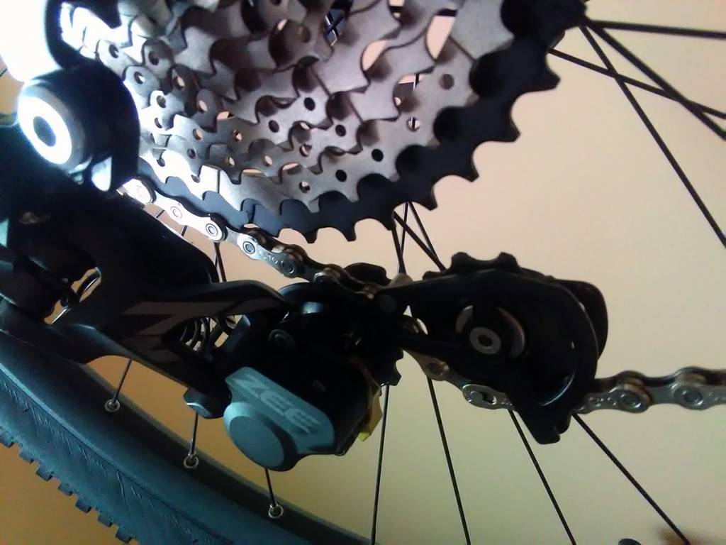

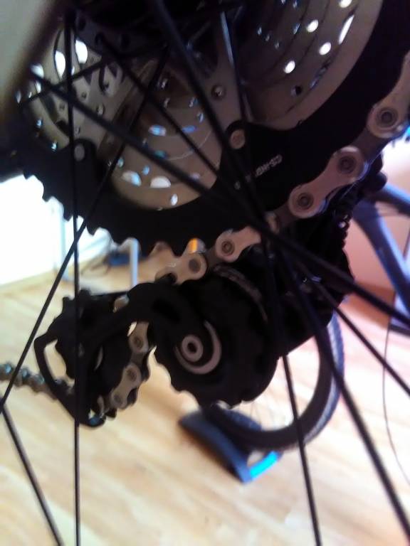

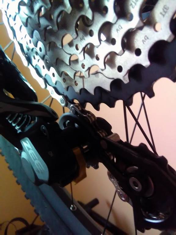

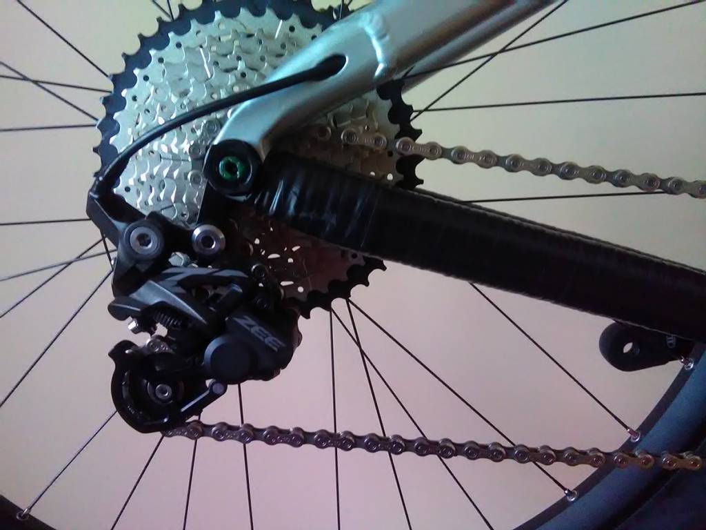

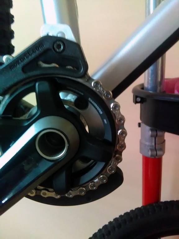

kamykMTB Opublikowano 1 Listopada 2017 Opublikowano 1 Listopada 2017 (edytowane) 14 godzin temu, PrzeLuka napisał: I o to mi właśnie chodziło bo identyczny chciałbym poskładać. Podeślij fotki będę niezmiernie wdzięczny. Konfiguracja napędu: - Przerzutka Shimano Zee FR SS - Kaseta Shimano Deore CS-HG500-10 11-42z 10rz - Łańcuch Campagnolo Veloce 10s + spinka KMC do campagnolo - Korba SLX M7000 z blatem 30T 1-rzedowa Teraz zdjecia: Korba z zebatka: Przy maksymalnie wkreconej srubie ogranicznika odleglosc miedzy koronka kasety a kolkiem zebatki wynosi 2cm a wiec sporo: Ja osobiscie mam ta srubke nie do konca wkrecona - tak by odleglosc miedzy koronka a kolkiem przerzutki wynosiła ok 7mm i wyglada to tak: Musze rowniez podkreslic iz zawsze staram sie jezdzic na jak najkrotszym lancuchu przez co praktycznie nieobija mi sie o widełki ramy na nierownosciach - szczegolnie na zapietym sprzegle. Dlatego prosze nie sugerowac sie połozeniem wózka bo jak bedzie dluzszy lancuch to bedzie bardziej pionowo. Zeby podgladnac dlugosc lancucha podsylam fotke na najciezszym przelozeniu: Podsumowujac - cały sezon przejezdzony po lasku wolskim, Enduro Trails w Bielsku i na szlakach w górach - zero problemów. Waże 85kg i jezdze mocno kadencyjnie. Zdjecia z telefonu wiec jakosc słaba. Edytowane 1 Listopada 2017 przez kamykMTB

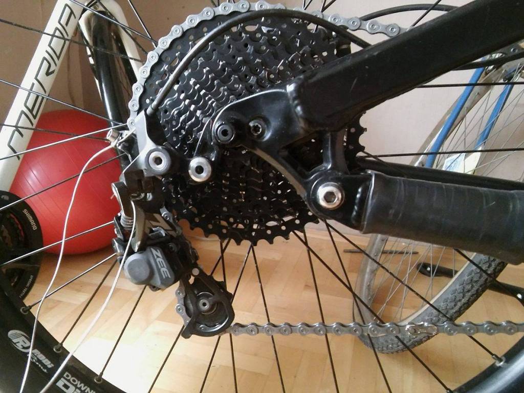

Zalas Opublikowano 2 Listopada 2017 Opublikowano 2 Listopada 2017 Dnia 31.10.2017 o 14:24, kamykMTB napisał: Wystarczy zwykła regulacja przerzutki i jest jeszcze zapas odległości miedzy górnym kółkiem przerzutki a zębatka 42T na kasecie U mnie trzeba było usunąć plastikową podkładkę z pod śruby B żeby móc odciągnąć na tyle kółeczko od przerzutki. Na zestawie jeździłem krótki czas (około tygodnia) był to czas kiedy czekałem na rozpatrzenie reklamacji od srama. Zestaw działał i wyglądał tak: Przerzutka: Shimano Zee FR 10s Kaseta: Sun Race Ms3 42-11t 10s Łańcuch: KMC x10.73 Zębatka: Dartmoor Totem 36t Napinacz: Mozartt WoG
