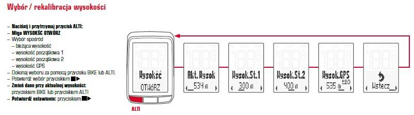

Darek_2003 Opublikowano 20 Kwietnia 2020 Opublikowano 20 Kwietnia 2020 Zakupiłem licznik Sigmy Pure GPS i mam pytanie odnośnie kalibracji wysokości w tym liczniku. O co chodzi z tymi wartościami, które zgodnie z instrukcją powinienem wprowadzić (plik w załączniku)? Co to jest wysokość początkowa 1 i wysokość początkowa 2 ? Jak należy prawidłowo przeprowadzić tą kalibrację?
Shrink Opublikowano 21 Kwietnia 2020 Opublikowano 21 Kwietnia 2020 Możesz zapisać na stałe dwie wartości. Ja na przykład pod pierwszą pozycją ustawiam wysokość przed domem i jej nigdy nie zmieniam, a pod drugą pozycją ustawiam wysokość miejsca, z którego planuję rozpocząć wycieczkę gdzieś daleko od domu. Do sprawdzenia wysokości dowolnego miejsca są specjalne strony www, znajdziesz je bez trudu. Gdy odpalam licznik przed domem, zanim jeszcze złapie sygnał, lewym przyciskiem wchodzę w ustawienia wysokości i ustawiam wartość początkową 1, bo ta z GPS ma spory odchył. Ta Sigma, choć jest tanim licznikiem, wysokości i przewyższenia liczy bardzo precyzyjnie. 1
