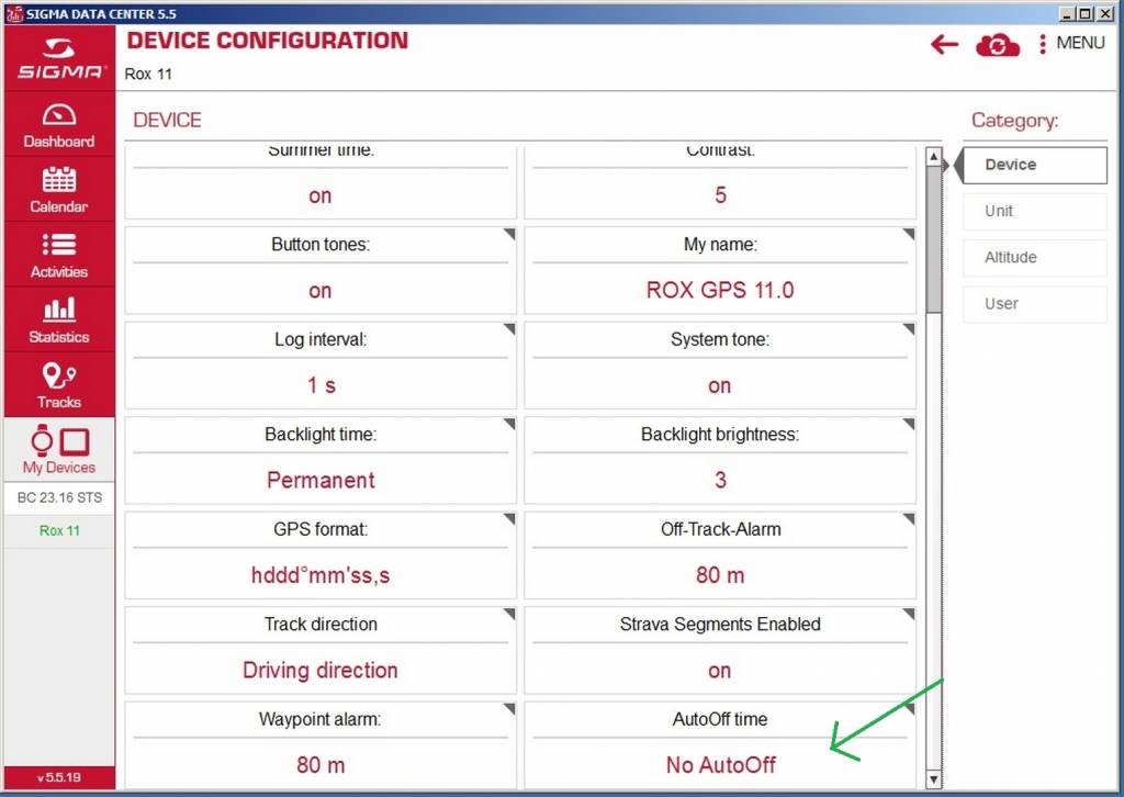

dfq Opublikowano 1 Listopada 2018 Opublikowano 1 Listopada 2018 To że nie naliczyła odcinka po wyłączeniu się to chyba raczej logiczne 😂 Może oprócz auto-pauzy masz gdzieś włączoną opcję automatycznego wyłączania się po pewnym okresie bezczynności ? W Sigma 23.16 i Rox 11 była chyba taka opcja w Data Center (musiałbym sprawdzić).

dfq Opublikowano 2 Listopada 2018 Opublikowano 2 Listopada 2018 (edytowane) No co ci ma naliczyć i wyrysować jak nie wystartowałeś licznika ? To nie jasnowidz. Strava połączyła 2 punkty w linie i tyle. SDC ma inny algorytm i nie łączy. Też tak miałem kiedyś 2 razy z Rox 11.0 kiedy zgubił sygnał GPS w leśnym jarze a nie miałem sparowanego czujnika prędkości. Zgubił zasięg , po paru minutach uznał że nic się nie dzieje i się wyłączył. Wówczas wyłączyłem AutoOFF w SDC. Nie mam Pure GPS ale to nowy licznik i tez coś takiego powinien mieć. Jak wyłączysz auto-pauzę to w momencie zatrzymania licznik dalej będzie ci naliczał czas i km (z GPSa). GPS "pływa" - ma dokładność 3-6 m w dobrych warunkach do kilkudziesięciu w niesprzyjających ( gęsty las, góry od południa). Edytowane 2 Listopada 2018 przez dfq

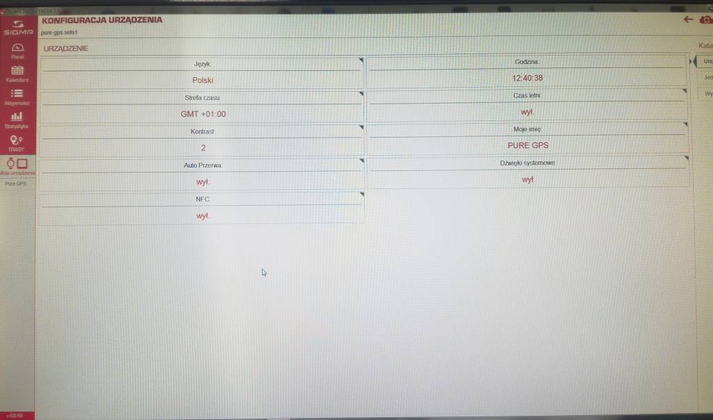

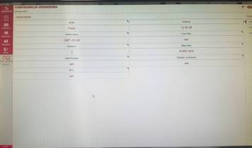

LuckyLuk Opublikowano 6 Listopada 2018 Opublikowano 6 Listopada 2018 (edytowane) W dniu 2.11.2018 o 15:15, dfq napisał: Strava połączyła 2 punkty w linie i tyle. SDC ma inny algorytm i nie łączy. W dniu 1.11.2018 o 17:08, LuckyLuk napisał: SDC połączyła punkty od wyłączenia do włączenia. ale nie naliczyła, mniejsza z tym... A co do opcji to nie ma ich tu za wiele Wysłane z Tapatalka Edytowane 6 Listopada 2018 przez LuckyLuk Poprawa zdjecia
dfq Opublikowano 6 Listopada 2018 Opublikowano 6 Listopada 2018 No to rzeczywiście okroili zdrowo. Prawdopodobnie gdy jest włączona auto-pauza to licznik po kilku minutach wyłącza się w celu oszczędzania aku. Jedyna możliwość to tak jak pisałeś - pozostaje wyłączyć auto-pauzę. Może wtedy nie będzie się wyłączał.
Motke Opublikowano 6 Listopada 2018 Opublikowano 6 Listopada 2018 6 godzin temu, LuckyLuk napisał: A co do opcji to nie ma ich tu za wiele Sprobuj przełączyć SDC na wersję angielską lub niemiecką. Zamknij, włącz ponownie i sprawdź wtedy czy jest więcej opcji.
