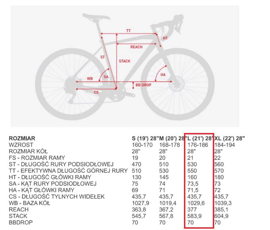

Cześć wszystkim,
Potrzebuje pomocy w kontekście napędu w w Kross Esker 6.0 2023 (rozmiar ramy L).
Obecnie posiadam przedni blat marki Decas (Narrow Wide DECKAS 46T 110 BCD 4s r7000 r8000 r7100 r8100)
Kaseta - Shimano CS-HG700 11rz 11-34.
Tylnia przerzutka - Shimano GRX RX810.
Manetki - Shimano GRX RX600
Po ostatniej wymianie na nową kasetę, nowy blat oraz nowe łańcuchy zauważyłem, że podczas kręcenia korbą czuje na stopach jakby napęd się doslownie mielił / strzelał / dziwnie dragał. Na każdym z przełożeń bardziej lub mniej. Przy mocnym nacisku na pedały, to uczucie jest stanowczo mniejsze ale jest wyczuwalne.
Dziwne jest to, że napęd nie wydaje żadnych niepokojacych dźwięków, tylko czuć to pod stopami. (jeżdżę w SPD)
Chciałbym was prosić o poradę w kontekście ewentualnych rozwiązań powyższego problemu oraz o doradzenie w kontekście konserwsji obecnego napędu na jakiś inny (omijając aftermarketowe przednie blaty typu Decas)
